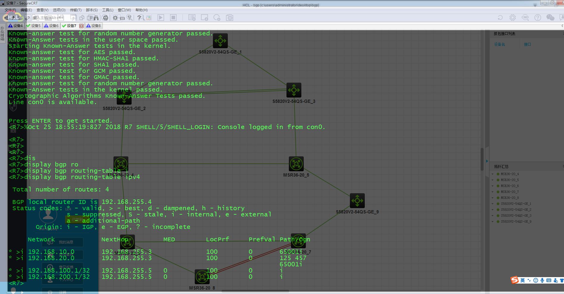

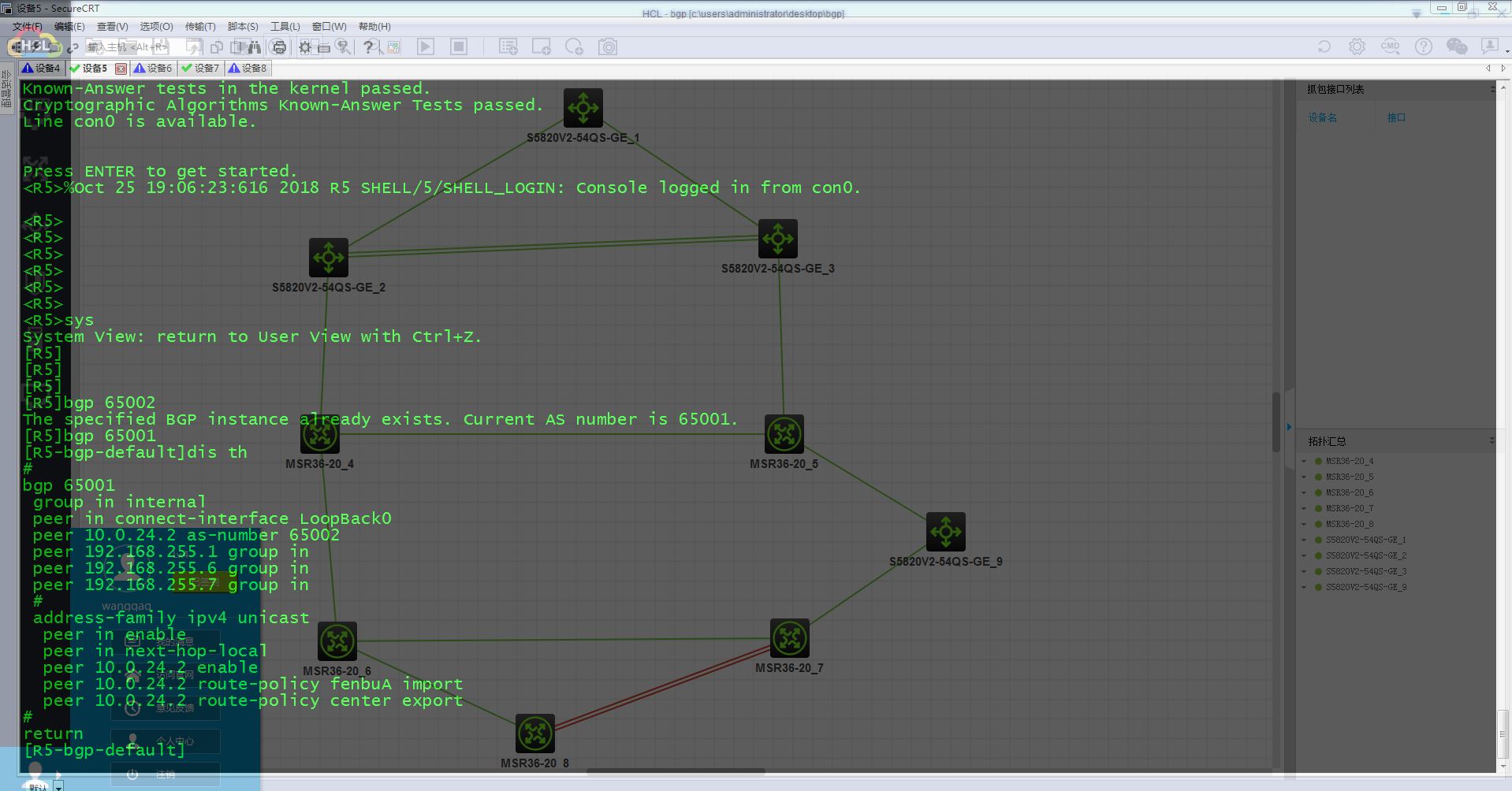

请问一下我在我实验的R5上做了一条BGP的路径控制列表如图所示意思是想让R5只发自己本地的路由,也就是192.168.10.0和192.168.20.0,。图中已经把我实验中的R5基本情况展示出来了。但是你们看我第三张图,我实验中R7却选择左边的R6来作为192.168.10.0和192.168.20.0的下一跳。后来我尝试在我R5上把对于R7的出方向策略center给删除了,结果R7就可以接收到来自R5的BGP路由更新,选路正常。
但是你们可以看我下面放的R5的相关配置和BGP路由的AS-PATH属性,R5应该可以只把192.168.10.0和192.168.20.0发送给R7,但是在R5上我对R7使用了center出策略后,R5不对R7发送任何的路由更新,我必须要把R5对于R7的出策略删除了才可以使R5发送路由更新给R7。
但是我在R4上做了和R5上一模一样的路由策略和应用,但是R6就可以收到192.168.10.0和192.168.20.0的路由,但是在R5上确有问题,这是为什么??
希望有HCL模拟器的大佬帮忙看看我的问题,实验我已经添加到附件了,求看啊!!!!打字不易,希望有人可以看下我的实验问题出现在哪里,谢谢

这个route-policy匹配条件是as-path 1,能确定待发布的这两条路由能匹配上这个条件吗?
我的AS-PATH 1 写的是 ^&,怎么就不能匹配本地路由了???

我周五私信给你的,是正则表达式写错了,发布本地路由是^$,不是^&,&不是正则表达式,你说的R4那个,是因为BGP下的路由策略调用名字错了,调用的是conter,定义的是centet,所以路由策略没有生效导致的
