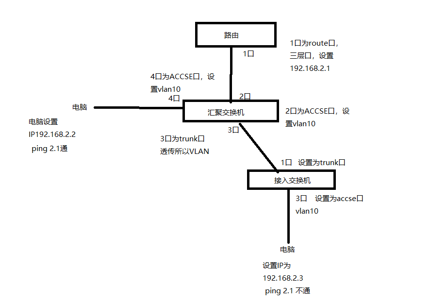

接入交换机下的电脑为什么PING 不通2.1,怎么通

根据你的描述和拓扑图,接入交换机下电脑(192.168.2.3)无法 ping 通路由器接口地址 192.168.2.1。最可能的原因是路由器上没有为 VLAN 10 创建三层虚接口(VLANIF),或者 IP 地址绑定错误。
 问题分析
  1. VLAN 逻辑:路由器 4 口设置为 access VLAN 10,汇聚交换机 2 口也是 access VLAN 10,汇聚交换机 3 口为 trunk(透传 VLAN 10),接入交换机 3 口为 access VLAN 10。从电脑发出的数据帧会带上 VLAN 10 标签,经过 trunk 传到汇聚交换机,再从汇聚交换机 2 口以 untagged 方式送到路由器 4 口。因此二层链路本身是通的。
  2. 三层接口缺失:路由器 4 口只是一个二层 access 口,它本身没有 IP 地址。要使路由器能够处理 VLAN 10 的流量并作为网关,必须在路由器上创建一个 VLAN 接口 10(interface Vlan-interface10),并在这个虚接口上配置 IP 192.168.2.1/24。
    而你提到“1口为 route 口,设置 192.168.2.1”,这可能意味着你把网关 IP 配在了物理口 1 上,而这个口并没有连接到汇聚交换机,因此电脑无法通过二层访问到该 IP。
  3. 可能的路由器配置错误:
    • 缺少 VLAN 10 的三层接口。
    • 或者路由器的 4 口虽然属于 VLAN 10,但没有将 VLAN 10 与三层接口关联。
 解决方案
在路由器上按以下步骤配置(假设路由器为 H3C Comware V7 平台):
# 创建 VLAN 10
system-view vlan 10 quit # 将物理接口 GigabitEthernet 0/4 设置为 Access 口并加入 VLAN 10 interface GigabitEthernet 0/4 port link-mode bridge port access vlan 10 quit # 创建 VLAN 接口 10,并配置 IP 地址作为网关 interface Vlan-interface10 ip address 192.168.2.1 255.255.255.0 quit # 可选:启用 VLAN 间路由(如果后面需要跨网段) # ip routing如果路由器 1 口原本规划为其他用途,请确保 192.168.2.1 这个地址只出现在Vlan-interface10 上,而不是物理口 1 上。如有冲突,删除物理口 1 的 IP 或将其改为别的地址。
 辅助排查步骤
  1. 检查接入交换机配置:
    • 上联口(连接汇聚交换机)必须配置为 trunk,并允许 VLAN 10 通过。
    • 电脑接的 3 口为 access VLAN 10。
    • 示例:
      interface GigabitEthernet1/0/1 # 上联口
      port link-type trunk port trunk permit vlan 10 interface GigabitEthernet1/0/3 # 接电脑 port link-type access port access vlan 10
  2. 检查汇聚交换机配置:
    • 2 口(连接路由器)为 access VLAN 10。
    • 3 口(连接接入交换机)为 trunk,允许 VLAN 10 通过。
  3. 测试二层连通性:
    • 在路由器上查看 VLAN 10 的 MAC 地址表:display mac-address vlan 10,确认能学到电脑的 MAC。
    • 在电脑上抓包或用 arp -a 查看是否收到路由器的 ARP 响应。
  4. 检查路由器路由表:display ip routing-table,确认存在 192.168.2.0/24 直连路由,出接口为 Vlan-interface10。

检查下配置吧
或者2.2和2.3ping下看看吧
如果通,检查2.1上arp情况
或联系供应商技术支持沟通细节方便快速处理
接入交换机的1口透传了所有vlan吗?

一、问题根因:三层网关不在交换机,跨设备的 VLAN10 没三层转发
你的拓扑里:
  • 路由器 192.168.2.1 是三层网关,但它直接接汇聚交换机的 access 口(VLAN10)
  • 汇聚交换机的 4口(VLAN10) 接电脑,能通:因为这是同一 VLAN 的二层通信,不需要路由。
  • 接入交换机下的电脑 192.168.2.3 虽然也在 VLAN10,但它和路由器的连接,中间经过了汇聚交换机的 Trunk 口:
    1. 汇聚交换机的 2口 是 access 口(VLAN10),和路由器直连,属于untagged VLAN10
    2. 汇聚交换机的 3口 是 Trunk 口,允许所有 VLAN 通过,但它的PVID(默认 VLAN)如果是 VLAN1,会导致:
      • 接入交换机发来的 tagged VLAN10 帧,到汇聚交换机后无法转发到 untagged VLAN10 的 2口
      • 路由器收到的帧根本不是 VLAN10,而是无标记的,导致二层不通
    3. 同时,你的交换机没有三层 VLANIF 接口,VLAN10 的网关完全在路由器上,跨设备的二层转发出了问题,就无法 ping 通。
二、最直接的解决办法(按顺序做,必通)
1. 修正汇聚交换机的 Trunk 口配置(关键!)
汇聚交换机的 3口 作为 Trunk 口,要和接入交换机的 Trunk 口完全一致:
cli
# 汇聚交换机配置 interface GigabitEthernet 1/0/3 port link-type trunk port trunk permit vlan 10 # 只放VLAN10也可以,或者all port trunk pvid vlan 10 # 把Trunk口的默认VLAN改成10,确保和路由器侧VLAN一致
2. 确认接入交换机的配置
接入交换机的 1口 也要配置正确:
cli
# 接入交换机配置 interface GigabitEthernet 1/0/1 port link-type trunk port trunk permit vlan 10 port trunk pvid vlan 10 # 接电脑的access口 interface GigabitEthernet 1/0/3 port link-type access port access vlan 10
3. 路由器侧配置确认
路由器的 1口 是三层口,IP 192.168.2.1/24,必须直接和汇聚交换机的 2口(access VLAN10)相连,确保路由器在 VLAN10 的广播域里。
三、为什么这样改就能通?
  • 汇聚和接入的 Trunk 口都把PVID 设为 VLAN10,两端对 VLAN10 的处理完全一致;
  • 接入交换机的 VLAN10 流量,通过 Trunk 口带 tag/untagged 都能正确转发到汇聚交换机的 VLAN10;
  • 汇聚交换机的 VLAN10 再直接转发到路由器的 2口,和 192.168.2.1 同属一个广播域,二层可达,ping 自然就通了。
四、如果还是不通,排查 3 个点
  1. 电脑 192.168.2.3 的网关必须设置为 192.168.2.1,子网掩码 255.255.255.0;
  2. 汇聚交换机 3口 和接入交换机 1口 必须是同类型 Trunk 口,都允许 VLAN10 通过;
  3. 路由器 1口 不能配置 VLAN 子接口,直接就是三层口,IP 192.168.2.1。
