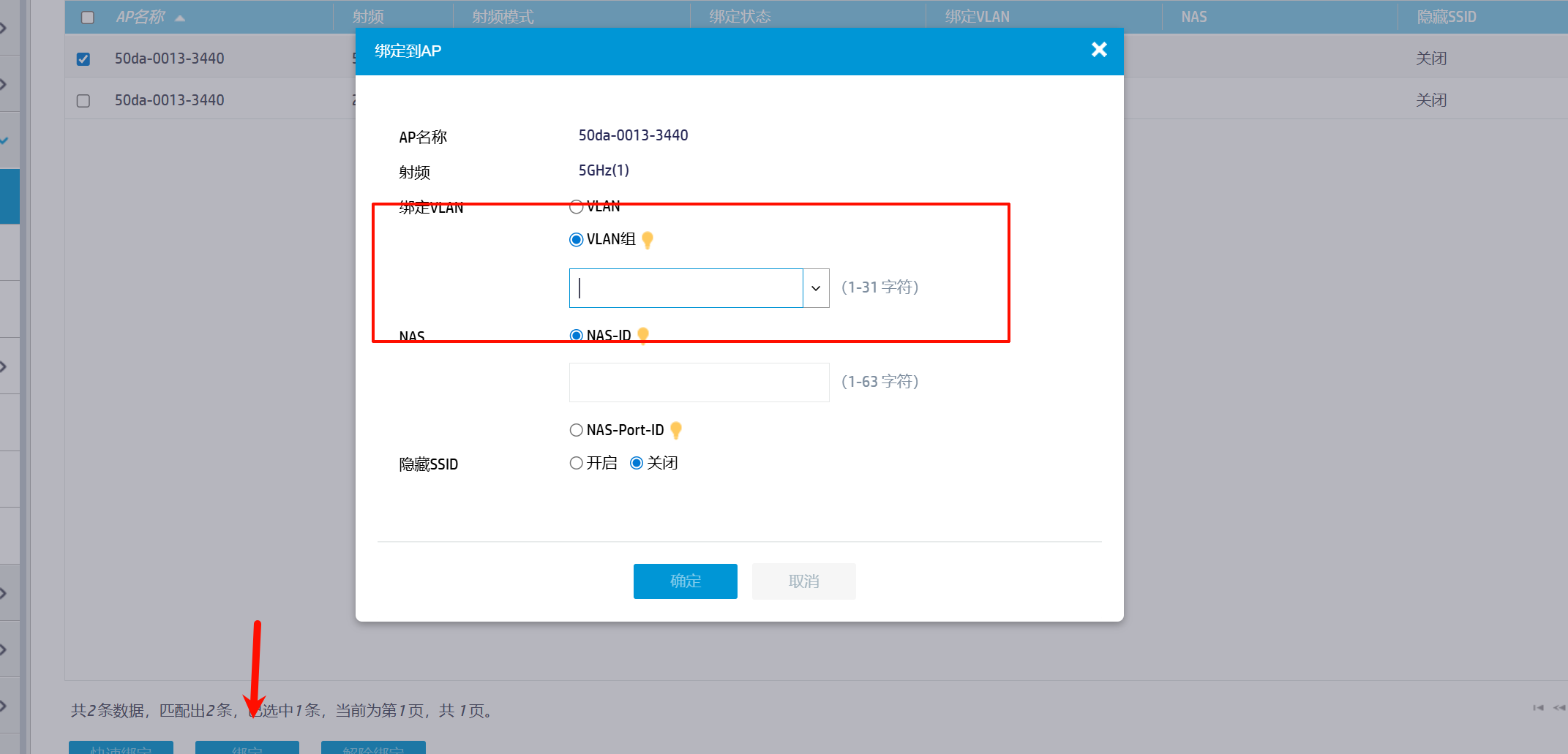

可以
vlan-group实现
您这个实现是通过vlan组来实现的嘛,将设备都加入到同一个组里面这个组绑定多个vlan来实现的嘛
呜呼 发表时间:2026-05-06 更多>>
呜呼 发表时间:2026-05-06
ap绑定vlan组,vlan组离绑定多个vlan就行
感谢大佬
呜呼 发表时间:2026-05-07 更多>>
这个ap绑定vlan组在什么地方
呜呼 发表时间:2026-05-07
回复呜呼:
无线服务绑定ap的时候,别选快速绑定,选择绑定vlan组
神烦烦烦烦烦烦烦烦烦烦卍 发表时间:2026-05-07
这个有设备型号限制嘛?
呜呼 发表时间:2026-05-07
我这边可能是版本太老了,我找到这个功能了,位置不一样
呜呼 发表时间:2026-05-07
感谢大佬
呜呼 发表时间:2026-05-07
