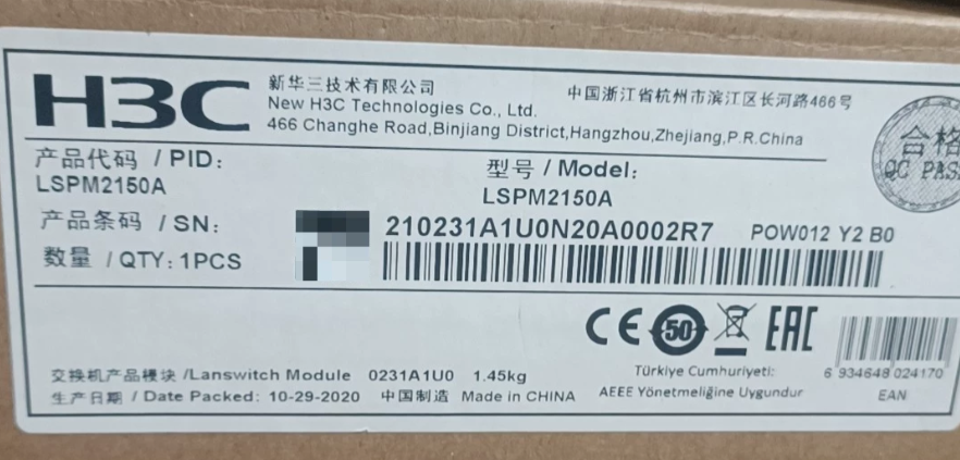

S5560X-54C-EI交换机电源模块故障,采购新的电源模块时,供货商提供了两种型号的电源,按照查找的信息PSR150-A1应该是型号,LSPM2150A是Product ID。但是有供货商给发来的包装信息显示,PID和型号都是LSPM2150A。
想咨咨询下照片中的电源模块是不是可以给S5560X-54C-EI使用

该LSPM2150A电源模块可用于S5560X-54C-EI,因为PSR150-A1是型号名称,LSPM2150A是官方PID(产品标识),二者为同一150W交流电源,属于这款交换机的兼容电源范围。
验证步骤(操作前请备份交换机配置):
1. 断电后更换该电源模块,重新上电。
2. 执行命令display power,查看电源状态是否显示为Normal,确认模块正常工作。
3. 可执行display device manuinfo查看电源模块的PID信息,核对是否与交换机兼容列表匹配。

关于您咨询的电源模块兼容性问题,答案是明确的:您收到的LSPM2150A电源模块可以用于S5560X-54C-EI交换机。
H3C的设备型号和部件号(PID)体系确实有些让人困惑,简单理解是:LSPM2150A是这款150W交流电源模块的产品编号(PID),而它更被人熟知的通用名称是PSR150-A1。针对您的场景来说,市面上售卖的所谓"PSR150-A1"就是"A1型号",在H3C的官方体系中,这两者指的是同一个电源模块。
所以,LSPM2150A 和 PSR150-A1 本质上是同一个东西。LSPM2150A是它在H3C ERP系统中的正式部件号,而PSR150-A1则是这个产品的通用市场名称或型号。您提到的型号前缀LS、PS等差异,通常在H3C产品中对应不同的销售区域或渠道标识,不影响基本兼容性和功能。
