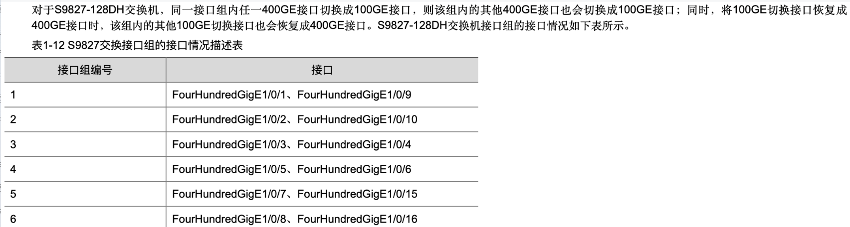

S9827-128DH ,拆分1口 9口也跟着拆分吗?合并也一样
2026-05-06提问
  • 0收藏,824浏览
根据手册描述:S9827-128DH ,拆分1口 9口也跟着拆分吗?合并也一样

是的,你的理解完全正确。
在 H3C S9827-128DH 交换机上,接口 1 和接口 9 属于同一个“接口组”。这意味着它们在物理芯片层面上是绑定在一起的,你无法独立地对其中一个进行拆分或合并操作,必须“同进同退”。
以下是详细的机制说明和操作建议:
1. 核心机制:接口组(Interface Group)
S9827-128DH 的 400GE 端口并不是完全独立的,而是按照特定的组进行管理的。
  • 绑定关系:FourHundredGigE1/0/1 和 FourHundredGigE1/0/9 被划分在 接口组 1 中。
  • 联动效应:当你进入接口 1 执行拆分命令时,系统会自动对接口 9 执行相同的操作。你无法让接口 1 运行在 400GE 模式,而让接口 9 运行在 100GE 模式。
2. 具体表现
  • 拆分时(400G 转 100G):
    当你在 FourHundredGigE1/0/1 上执行切换命令(如 using hundredgige)后,接口 1 和接口 9 会同时变成 100GE 接口(通常变为 HundredGigE1/0/1 和 HundredGigE1/0/9)。
  • 合并时(100G 转 400G):
    如果你想把它们恢复成 400GE,只需在任意一个拆分后的接口(例如 HundredGigE1/0/1)上执行合并命令(如 using fourhundredgige),系统会将该组内的所有接口(包括接口 9)一并合并恢复为 400GE 状态。
3. S9827-128DH 接口组对应表
为了方便你规划端口,以下是 S9827-128DH 常见的接口组绑定关系(基于官方配置手册):
表格
接口组编号绑定在一起的 400GE 接口说明
组 11 口 和 9 口动一个,另一个必变
组 22 口 和 10 口动一个,另一个必变
组 33 口 和 4 口动一个,另一个必变
组 45 口 和 6 口动一个,另一个必变
组 57 口 和 15 口动一个,另一个必变
组 68 口 和 16 口动一个,另一个必变
(注:后续端口如 17/25, 18/26 等也遵循类似的组绑定规则)
4. 操作建议
  • 规划先行:在部署前,请务必确认你的业务需求。如果你只需要用 1 口做 100G 接入,而 9 口想做 400G 上行,这在 S9827-128DH 上是无法实现的。你必须将 9 口闲置或也作为 100G 使用。
  • 配置命令:
    • 拆分:interface fourhundredgige 1/0/1 -> using hundredgige
    • 合并:interface hundredgige 1/0/1 -> using fourhundredgige
  • 影响范围:执行此操作会导致该组内所有接口瞬间中断(Flapping),请在维护窗口进行操作。

结论:是的,S9827-128DH 拆 1 口,9 口必跟着拆;合并也一样,同组联动。
1. 为什么会联动
S9827-128DH 有硬性接口组绑定:
  • 组 1:1 口 ↔ 9 口(绑定)
  • 同组内任一 400G 口做拆分 / 降速(400G→200G/100G),组内另一个口自动跟着变。
  • 合并(恢复 400G)也同理:1 口合并,9 口自动合并。
2. 接口组简表(部分)
  • 组 1:1、9
  • 组 2:2、10
  • 组 3:3、4
  • 组 4:5、6
  • 组 5:7、15
  • 组 6:8、16
    ……(后续组以此规律绑定)
3. 关键限制
  • 必须同组同状态:要么都 400G,要么都拆分 / 降速,不能一个拆、一个不拆。
  • 版本要求:R9323 及以上才支持 400G 拆分 / 降速。
4. 示例(拆分 / 合并)
拆分(400G→4×100G)
plaintext
interface FourHundredGigE 1/0/1 using hundredgige
  • 结果:1 口拆为 4 个 100G,9 口自动同步拆分。
合并(恢复 400G)
plaintext
interface HundredGigE 1/0/1:1 using fourhundredgige
  • 结果:1 口恢复 400G,9 口自动恢复 400G。
5. 一句话总结
1 口和 9 口是 “连体婴”,拆分 / 合并 / 降速完全联动,无法单独操作其中一个。
