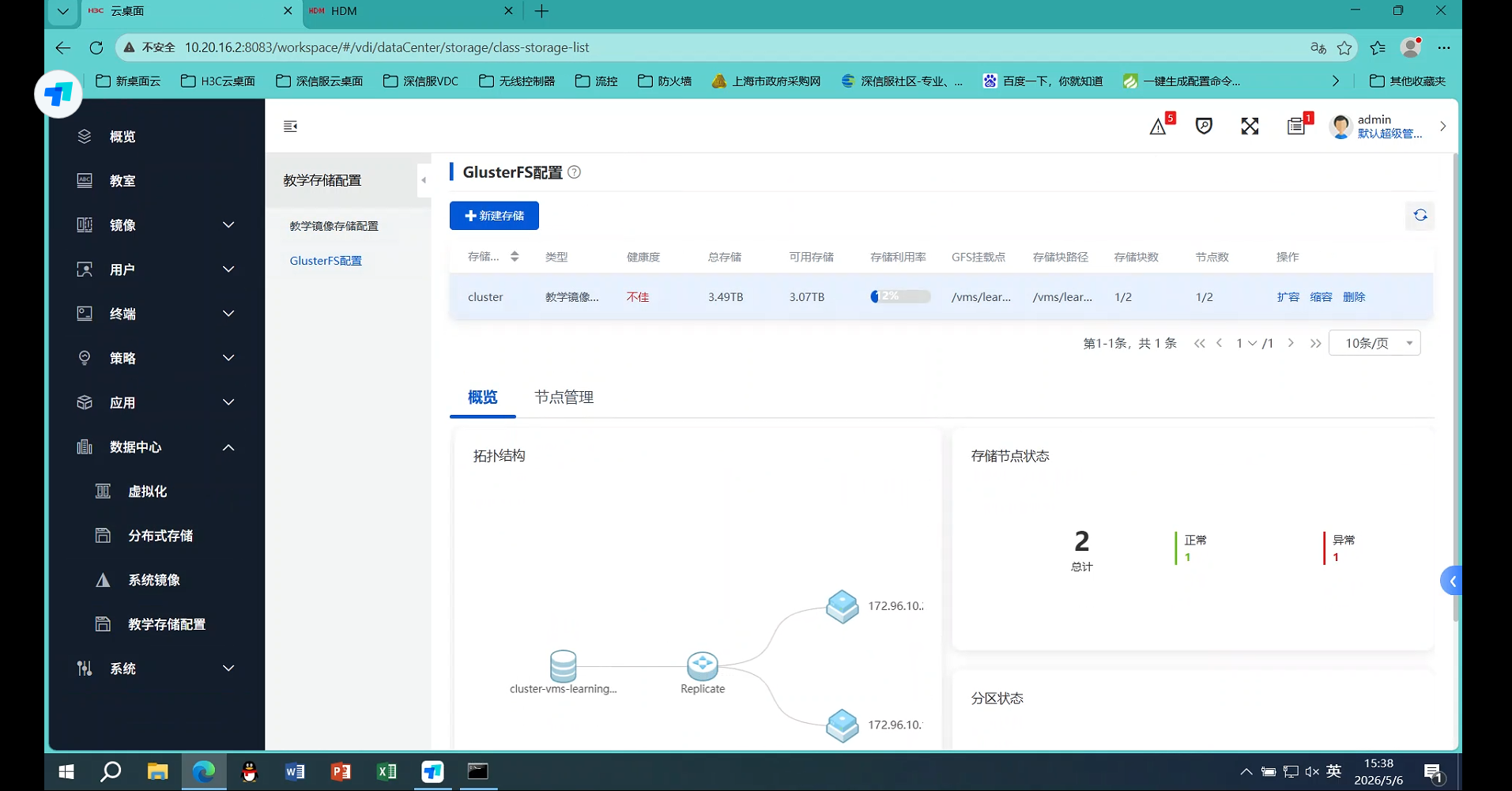

两块硬盘直接做了GlusterFS现在一块硬盘故障了,状态不佳,这个需要怎么更换硬盘

一、先确认现状
从截图看:
  • 双节点 GlusterFS,Replicate(副本)模式
  • 状态:1 个正常、1 个异常 → 副本丢失,集群状态 “不佳”
  • 说明:坏盘节点的 Brick 已经离线,集群只剩 1 份数据副本,此时不要写数据,避免丢数据。
