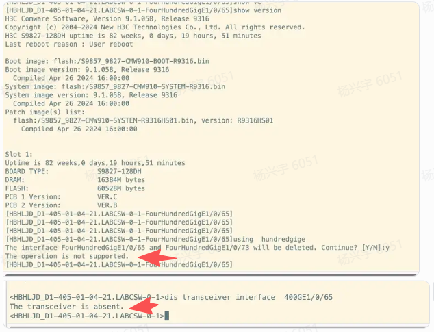

S9827-128DH 400G拆分100G报错,是接口没有插模块问题吗?

先给结论:不一定是没插模块,但模块 / 线缆不对、配置命令错、或有硬件 / 版本限制,都会报 “拆分报错 / 不支持”。下面按 S9827-128DH 的实际规则说清楚。
一、S9827-128DH 能不能 “400G 拆成 4×100G”?
不能直接用 “1 分 4” 命令,这是最常见误区。
  • S9827-128DH(400G QSFP112)官方只支持两种拆分:
    1. 400G → 2×200G:using twohundredgige
    2. 400G → 1×100G(整口降速):using hundredgige mode 1-channel
  • 没有 “1 分 4 个 100G” 的命令,敲了会直接报错 “不支持”。
二、你现在报错,常见 5 个原因(含模块问题)
1. 命令本身就不支持(最高概率)
想拆成 4×100G,但设备根本没这功能,直接报错。
→ 正确只能拆 2×200G,或整口降 100G。
2. 没插对模块 / 线缆(你怀疑的点)
  • 拆分 / 降速必须用 QSFP112 400G→2×100G/200G 专用线缆 / 模块(如 QSFP112 转 2×QSFP56 200G)。
  • 只插普通 400G 模块、或空口配置拆分:直接报错、端口不 Up。
  • 模块不兼容(非 H3C 认证、型号错):报 transceiver type mismatch。
3. 端口已被占用 / 有配置残留
  • 原 400G 口下有旧配置(如 speed 400000、shutdown),没清空就敲拆分命令,冲突报错。
4. 软件版本太低
  • 早期 Comware V9 版本对拆分 / 降速支持不全,需升级到 R9323 及以上 稳定版。
5. 硬件端口限制
  • S9827-128DH 1–128 口支持拆分,但部分批次单板有 bug,需升级 FPGA / 固件。
三、快速排查步骤(先确认是不是模块问题)
  1. 先查命令是否正确
    cli
    # 错误(会报错) interface FourHundredGigE 1/1 using hundredgige mode 4-channel // 不存在此命令 # 正确:拆2×200G interface FourHundredGigE 1/1 using twohundredgige # 正确:整口降100G interface FourHundredGigE 1/1 using hundredgige mode 1-channel
  2. 检查模块 / 线缆是否在位、是否兼容
    cli
    display transceiver interface FourHundredGigE 1/1
    • 看 “Transceiver Type”:必须是 QSFP112 400G,且支持拆分 / 降速。
    • 空口 / 插错模块:显示 “Not Present” 或 “Type Mismatch”,直接报错。
  3. 清空旧配置再试
    cli
    interface FourHundredGigE 1/1 undo shutdown default using twohundredgige // 或降100G命令
  4. 查版本并升级
    cli
    display version
    • 低于 R9323:升级到官网最新稳定版。
四、总结
  • 不是 “没插模块” 这么简单:核心是 S9827-128DH 不支持 400G→4×100G 拆分,只能拆 2×200G 或整口降 100G。
  • 模块 / 线缆不对、命令错、版本低,都会报错。
  • 先按上面步骤核对命令、模块、版本,基本能定位问题。

第一段:400G拆分100G报错不一定是未插模块,需结合报错信息和设备状态排查。首先确认接口硬件支持性:S9827-128DH的QSFP-DD型400G接口默认支持4×100G拆分,但需确保接口为可拆分类型,可通过命令display port split interface FourHundredGigE1/0/X查看接口拆分支持状态。
第二段:检查模块因素:若接口未插模块,部分设备拆分时会因检测不到光模块触发报错;若已插模块,需确认模块为支持拆分的类型(如QSFP-DD 400G SR4/DR4等可拆分模块),通过display transceiver interface FourHundredGigE1/0/X查看模块规格,单速率非拆分模块会导致拆分失败。
第三段:排查配置与版本问题:确认拆分命令是否正确,需在400G接口视图下执行port split enable,若命令输入错误会直接报错;同时检查设备版本,部分早期版本不支持400G拆分功能,通过display version确认版本,若版本过低需升级至支持的Release版本。
第四段:定位具体报错原因:执行拆分命令后,根据返回的错误信息精准定位:如提示“Module not present”则为未插模块;提示“Unsupported module”则为模块不兼容;提示“License not valid”需确认是否需授权(部分高端设备拆分需license)。操作前请备份设备配置,避免变更风险。
提示接口不支持

400G端口拆分报错,不一定是没有插模块导致的,需要结合报错信息具体分析。简单来说,问题的根源可能涉及硬件、模块、软件或配置等多个层面。
 第一步:排查根本原因
1. 确认接口硬件支持情况
首先确认你要拆分的400G接口本身是否支持拆分。并非所有400G口都能拆分,S9827-128DH的QSFP-DD型400G接口默认支持4×100G拆分,但最好还是用命令确认一下。
display port split interface FourHundredGigE 1/0/X该命令会显示指定接口是否支持拆分、支持拆分成多少个子接口。
2. 检查光模块因素
无论接口是否插了模块,都有可能导致报错:
场景一:接口未插模块
部分交换机在配置拆分时,会检测端口光模块是否存在,如果没有就会报错。
提示:虽然接口未插模块可能导致报错,但根据H3C资料,S9827系列交换机支持动态速率切换,部分场景下可能不需物理模块就能配置拆分。
场景二:接口已插模块
如果已经插入光模块,需要确认它是否支持拆分。应该使用支持拆分的模块型号,比如QSFP-DD 400G SR4/DR4等,并检查模块规格。
用于查看模块信息的命令:
display transceiver interface FourHundredGigE 1/0/X如果模块不是支持拆分的类型,比如是单速率的非拆分模块,也会导致拆分失败。
3. 核对配置与软件版本
有时候问题出在软件层面,我们看看有没有配置或版本相关的遗漏:
  • 配置命令:拆分时必须在400G接口视图下执行 using 命令,不能用 port split。
    <Sysname> system-view
    [Sysname] interface fourhundredgige 1/0/1 [Sysname-FourHundredGigE1/0/1] using hundredgige mode 1-channel如果命令输错了,系统会直接报错。命令 using twohundredgige 是将400G端口拆分成两个200G端口,using fourhundredgige 则是将两个物理子接口合并成原始的400G接口。
  • 设备版本:设备软件版本太旧也可能不支持400G拆分功能,建议用 display version 命令检查。如果版本过低,需要升级到支持该特性的 Release 版本。另外,S9827-128DH 可能要求特定的 License 授权,如果收到相关报错提示,也要检查 License 状态。
  • 配置保存与重启:配置之后,通常需要重启设备才能让新接口生效。建议用 save 保存配置再重启。另外,注意S9827系列不支持400G端口向下兼容为100G。
4. 利用报错信息精准定位
执行拆分命令时,系统返回的错误信息是最好的线索,可以帮你快速定位问题:
报错提示问题定位解决方案
Module not present接口未插入物理模块在接口上插入一个兼容的QSFP-DD光模块
Unsupported module插入的模块型号不被支持更换为官方兼容列表中支持拆分的模块
Operation not supported当前接口不支持拆分操作检查该接口是否在支持拆分的端口编号范围内
License not valid缺失必要的软件功能授权联系供应商购买并安装所需License
This command is not supported当前系统版本不支持该拆分命令将设备软件升级到支持400G拆分的较新版本
