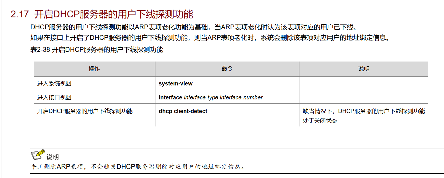

dis dhcp sever ip-in-use看看租约情况,是不是租约还没到期,然后适当调整租约
建议开起dhcp终端下线探测,arp老化以后,自动回收地址
