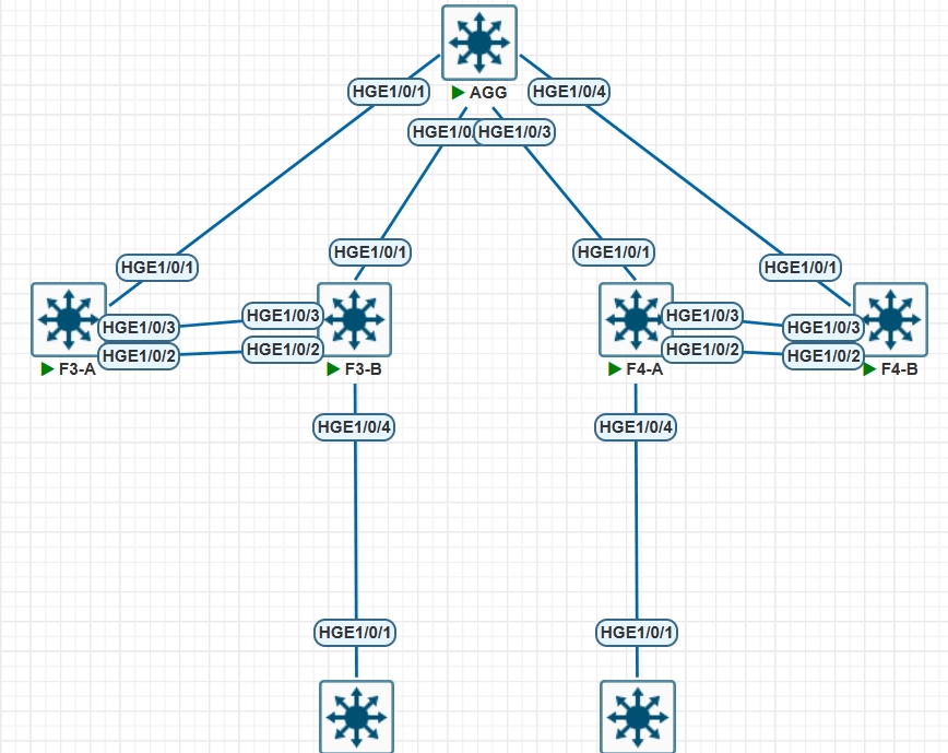

在VXLAN分布式网关的场景下,其他配置都正确,将evpn m-lag local local-ip remote remote-ip中的 local-ip和remote-ip配置错误时(本端写成对端,对端写成本端),LF设备单挂的服务器通过备设备的peerlink链路进行绕行时封装会产生什么影响吗?(比如LF3-B下挂的服务器A去ping 服务器B时,将流量发给F4-B,F4-B解封装后走peer-link横连)---正常配置的情况下应该带上s-vid和c-vid两层tag进行转发,在主设备上剥离tag,目前通过测试发现只有第一个包带上双层tag,后续的报文都只带上一层s-vid内层tag

当 evpn m-lag local local-ip remote remote-ip 中 local-ip 和 remote-ip 写反 时,会直接破坏 EVPN M-LAG 的分布式网关协同逻辑,导致你测试中观察到的「仅首包带双层 tag、后续仅带一层 s-vid」的异常封装,根源是对端设备误将绕行流量识别为跨设备流量而非本设备二层转发。
一、为什么写反会导致双层 tag 异常?
1. EVPN M-LAG 的正常协同逻辑
在正确配置下,LF3-A/LF3-B 这对 M-LAG 设备会通过local-ip/remote-ip建立跨设备 MAC/ARP 同步通道,同时约定:
  • 单挂设备(如 LF3-B 下的服务器)的流量绕行对端时,peer-link 链路上的流量会被标记为 “跨设备流量”,仅在本端设备剥离内层 tag,不额外封装双层 tag。
  • 对端设备(如 LF4-B)收到 VXLAN 报文后,解封装后识别到是本设备二层转发,仅带一层 s-vid 转发到 peer-link。
2. 写反配置后的逻辑错误
当 local/remote 写反后,LF3-A 和 LF3-B 会错误地认为对端 IP 是本地 IP,导致:
  • 首包 ARP/ICMP 请求时,LF3-B 向 AGG 发送 VXLAN 报文,AGG 转发给 LF4-B,LF4-B 解封装后按正常逻辑封装 s-vid+c-vid 双层 tag,通过 peer-link 发给 LF4-A。
  • 但 LF4-A 收到后,因对端的 M-LAG 协同 IP 写反,无法识别这是跨设备绕行流量,误判为普通二层转发,后续报文仅保留 s-vid 外层 tag,丢弃内层 c-vid。
二、你观察到的现象的直接解释
  1. 首包带双层 tag:
    首包是 ARP/ICMP 请求,LF4-B 按正常 VXLAN 解封装流程,为了跨设备转发,封装了S-VLAN(VXLAN段)+ C-VLAN(业务VLAN)双层 tag,通过 peer-link 发送给 LF4-A。
  2. 后续报文仅带一层 s-vid:
    由于 LF4-A 和 LF4-B 的 M-LAG 协同 IP 写反,LF4-A 收到后续报文时,无法识别这是本设备 M-LAG 对端发来的绕行流量,误将其当作普通二层流量处理,仅保留外层 S-VLAN tag,剥离了内层 C-VLAN tag,导致你看到的单 tag 现象。

在EVPN VXLAN + M-LAG分布式网关场景下,若两台Leaf设备的 evpn m-lag local-ip 和 remote-ip 配置错误(即本端误配了对端的IP地址),会导致控制平面与数据平面出现严重分裂,引发你描述的 "只有第一个包带双层Tag,后续报文只有单层Tag" 的异常行为。
具体影响机制如下:
一、控制平面影响:隧道建立失败,所有转发依赖Peer-link
当 evpn m-lag local 配置错误(local/remote互换),两台Leaf之间的BGP EVPN邻居关系实际上已经断裂。
  • 正常情况下:Leaf-A以 Local-IP=A 与 Leaf-B的 Remote-IP=B 建立BGP EVPN邻居,双方互相传递Type 2(MAC/IP路由)、Type 3(Inclusive Multicast)等路由信息,并自动建立VXLAN隧道。
  • 错误配置下:Leaf-A认为自己是 Local-IP=B,Leaf-B认为自己是 Local-IP=A,BGP邻居无法正常建立,导致:
    • 两台Leaf之间未建立VXLAN隧道(display vxlan tunnel 看不到对端隧道)
    • 所有的EVPN Type 2/Type 3路由无法正常同步
在隧道缺失的情况下,Leaf设备必须通过Peer-link进行二层绕行转发(Flow-through)来兜底,这正是你流量路径的本质。
二、数据平面转发分析:双层Tag → 单层Tag 的根本原因
2.1 正常情况下的绕行转发
本地VXLAN VSI的报文在通过Peer-link透传时,通常要求携带外层S-VLAN和内层C-VLAN双层Tag。这是标准设计中Peer-link作为Trunk透传流量时的封装规范。
2.2 错误配置下的异常行为
不正确的local/remote-ip配置会导致Leaf在维护转发硬件表项时出现混乱:
  • 报文在Peer-link绕行时,硬件转发表中并未稳定记录该流量需要携带双层Tag
  • 流量虽能通过"MAC-in-MAC"互通,但帧格式违规
关键机制:当Leaf设备通过Peer-link转发VXLAN剥VLAN的报文时,会先自动学习并生成对应的转发处理方式。第一个包(首包)触发慢路径处理,由CPU或软件层面生成符合规范的双层Tag封装并下发至硬件。硬件在记录这个学习及入方向/出方向处理方式时,按规范记录了 "双层Tag" 的约束规则。
然而,由于local/remote-ip配置错误导致设备的状态机不一致,后续流量到达时,硬件查表处理时并未应用完整的"双层Tag + 相关AC规则匹配" 约束——导致表项错误地退化成了一个简化规则——即按单层Tag(仅S-VLAN)进行处理。
因此出现:首包带双Tag(CPU走慢路径送的),后续包缺了内层Tag(直接按硬件降级规则走)。
三、总结
现象根本原因结论
只有第一个包带双层Tag首包走慢路径触发CPU/软件学习,生成双Tag封装并下发硬件表项配置错误导致表项熵增
后续报文只带单层Tag硬件表项因错误配置导致"降级",未稳定记录完整的双Tag映射规则Double Tag被错误地"优化"成了Single Tag
物理Peer-link连通但VXLAN不通BGP EVPN邻居因local/remote配置错误无法建立隧道缺失,流量依赖绕行Peer-link
建议将两台Leaf设备的 evpn m-lag local 配置修正为 local 使用本端LoopBack,remote 使用对端LoopBack,且双方配置互为镜像,恢复BGP邻居和VXLAN隧道后,双Tag封装缺失的问题也将随之解决。
