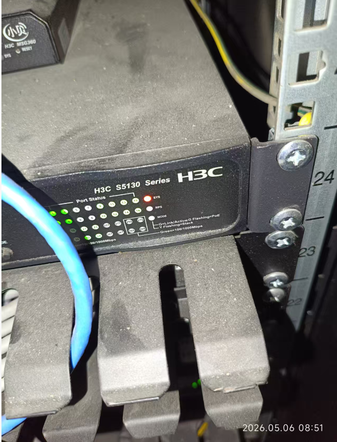

悦翔 零段
过个10秒钟,就闪红色,机器不能正常工作,这个机器是不是坏 了,一般能修好不

换机红灯闪烁通常是设备在明确地发出“硬件故障”警报,确实意味着它的状态不太对劲。好消息是,大多数硬件故障通常都是可维修的,最终的修复成本和维修方案,很大程度上取决于它的具体故障类型。
基于H3C官方指示灯定义,红色灯的状态可以这样解读:
指示灯状态含义解读可能的故障
红色常亮严重硬件故障• 电源模块故障
• 主控板/业务板自检失败
红色闪烁部件异常或自检失败• 风扇故障
• 部分端口功能失效
• 无电流输入
• 过温告警
红/绿交替闪烁电源进入保护前的告警• 输出过压/欠压/过流
• 功率过载或过温
 故障排查:从外部入手
  1. 先看指示灯外观:区分是“红色闪烁”还是“红色常亮”。如果带数码管(显示“F”或“t”字样)可参考下表:
    | 数码管显示 | 含义 |
    | “F” | 大概率是风扇故障 |
    | “t” | 大概率是交换机过温告警 |
  2. 再检查外部环境:
    • 检查供电:确保电源线是原装的,最好换个质量好的插座供电。
    • 检查散热:确认设备进/出风口没有被灰尘或杂物堵塞。
    • 检查网络:是否有网线质量差或光纤弯折损坏的问题。
完成以上两项排查后,问题大概率仍指向硬件。此时硬件损坏的概率很高,大概率需要更换硬件。

排查步骤及判断:
1. 先明确红灯类型:确认是电源灯、系统运行灯还是端口灯,不同指示灯告警含义不同。
2. 电源灯红排查:更换原厂适配电源,检查供电环境电压是否稳定;若换电源后恢复,是供电问题而非设备损坏。
3. 系统运行灯红排查:
断电重启交换机,观察是否恢复正常。
若仍异常,通过Console口连接设备,查看启动日志是否有硬件检测失败提示;可执行display device查看硬件状态,display diagnostic-information收集诊断信息分析故障点。
4. 端口灯红排查:更换对应端口、网线,排查对接设备是否故障,排除链路问题。
维修判断:
若经上述排查仍无法恢复,大概率是硬件故障(如主板、电源模块损坏),可联系H3C售后检测。多数硬件故障可维修,若核心部件损坏需评估维修成本,再决定维修或更换。
注意:若能登录设备,先备份配置再操作。
插console线进去看看,可能固件丢失。需要刷固件进去。

找根调试线进去看一看

先别慌,大概率不是彻底报废,绝大多数都能修好,我先帮你判断情况、告诉你能不能修、大概什么问题。
先确认你这个设备现象
通电正常,开机跑 10 秒左右指示灯变红、直接卡死 / 重启 / 无法正常用,基本就这几类常见故障:
  1. 电源模块老化、供电不稳(最常见)
  2. 内部主板电容、芯片虚焊
  3. 固件 / 系统损坏,启动自检失败红灯告警
  4. 风扇、温度过高,10 秒过热保护亮红灯停机
  5. 硬件内存、硬盘、光模块 / 网口硬件故障
能不能修好?
95% 以上都能修好不费事:
  • 电源问题:直接换电源,几十~一百多搞定
  • 系统固件坏:重新刷固件、恢复出厂就能好
  • 风扇 / 温度:清灰换风扇即可
  • 主板小故障:维修店补焊、换小元器件就能修复
只有一种情况难修:主板主芯片烧毁、进水严重、雷击击穿,这种维修价值低,不如换设备。
你现在简单自测一下,马上能判断大概问题
  1. 开机听有没有风扇转?完全不转→风扇坏 / 电源坏
  2. 红灯亮的时候,机器有没有反复重启?循环重启基本是系统 / 固件崩了
  3. 摸机身是不是几秒就发烫?过热保护
  4. 换一个电源插座、换一根电源线试试,排除市电问题
我问你两个关键信息,我就能精准判断哪里坏、好不好修、值不值得修
  1. 这是什么设备?防火墙 / 交换机 / AC 控制器 / AP / 服务器?型号多少?
  2. 红灯是一直常红,还是闪烁红灯?有没有报警滴滴声?
先试着console能不能进去,如果能进去。看有没有上面异常告警,
