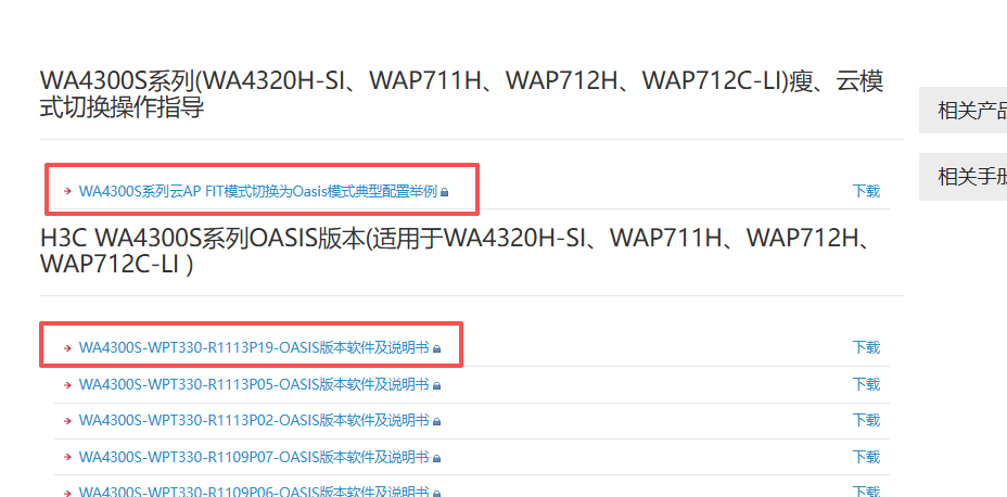

可以放在家庭里面用吗?我家从光猫到室内都布了一条网线,我想把这种AP放在某个点,请问怎样设置和连接?
可以的。
切换模式后才可以单独使用 ,参考:
https://www.h3c.com/cn/Service/Document_Software/Software_Download/IP_Wlan/Cloud_AP_Series/H3C_WA4300S_OASIS/?CHID=369002&v=612
