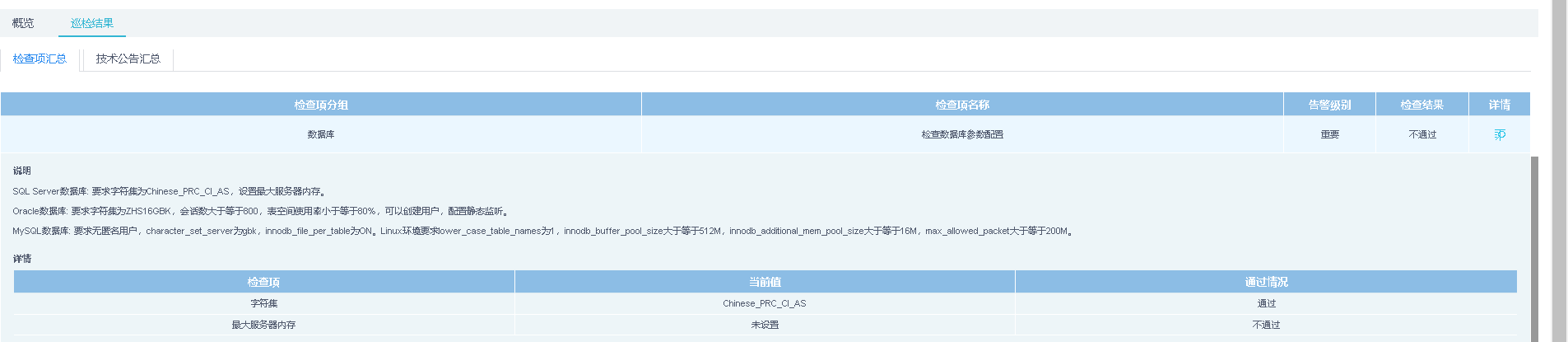

imc巡检过不去在线求助数据库大佬
2026-05-08提问
  • 0收藏,927浏览
数据库不会用,有没有大佬能给个保姆级教程啊

一、问题根因
从截图看,你的数据库是 SQL Server,iMC 巡检要求设置 “最大服务器内存”,但当前是默认的 “无限制”,所以校验不通过。不设置这个参数会导致 SQL Server 占用过多内存,挤压 iMC 和系统的资源,引发卡顿或崩溃。

确认 SQL Server 字符集是 Chinese_PRC_CI_AS(截图里已经通过,不用改)
