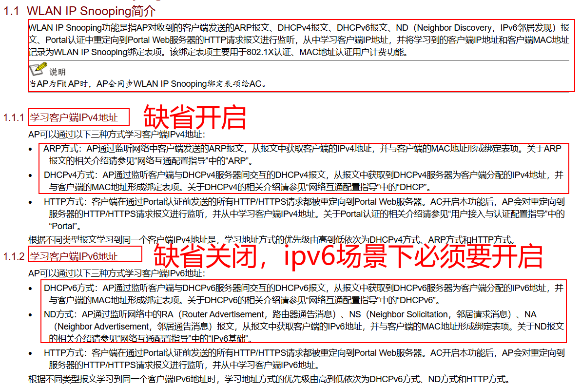

wx5540e控制器,跨三层管理ap,并且做的本地转发
如何让控制器能看到客户端的ip地址?
ac上默认就能通过dis wlan client能够看到终端的ip和mac地址

这个问题的根本原因在于本地转发的工作模式与三层网络架构的结合:
  1. 控制与转发分离:在本地转发模式下,AP负责将客户端的数据流量直接发往本地网关,这些流量不再像集中转发那样全部经过AC。因此,AC无法通过分析经过它的用户数据包来学习和记录客户端的IP地址。
  2. 协议报文缺失:正是因为数据流不经过AC,AC也“听”不到客户端在获取IP时发出的DHCP请求以及进行通信时的ARP请求。这两种协议报文是AC感知客户端IP地址的主要途径。
不过,H3C提供了一个专门的机制来应对这种情况。
解决方案:启用IP地址学习功能
核心命令是:wlan client learn-ipaddr enable。
这个命令会指示AC,通过CAPWAP控制隧道(存在于AC和AP之间,与数据转发路径无关)主动向AP查询并学习客户端的IP信息,从而弥补本地转发的不足。
配置步骤:
  1. 进入系统视图:登录AC的命令行界面,输入system-view。
  2. 执行配置命令:
    [AC] wlan client learn-ipaddr enable这条命令全局生效,配置后AC就会开始从所有上线客户端学习IP地址。
验证配置:
配置成功后,使用不带verbose参数的display wlan client命令即可直接查看客户端的IP地址。
