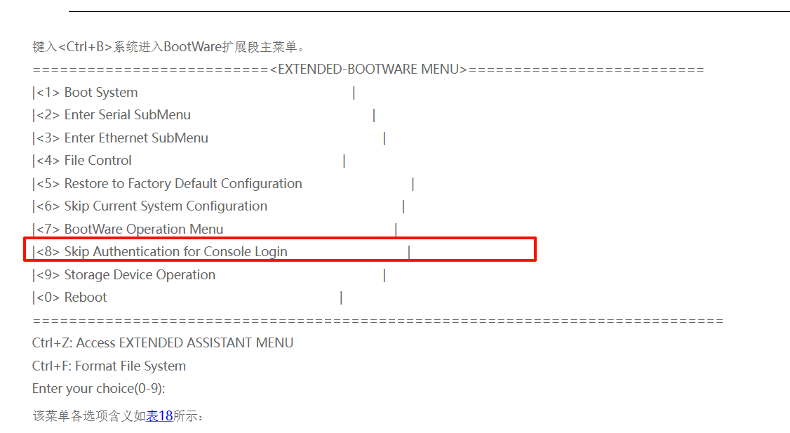

操作的有问题吧
“无法跳过console密码”怎么体现呢?你通过什么判断的,依据是啥。
打开你的电脑,在浏览器输入知了社区,找到这个帖子,要么在别人下面评论,要么点我的头像。
我看版本下载链接的bootware菜单有  |<8> Skip Authentication for Console Login                                 |
首页支持文档与软件软件下载安全入侵防御系统Comware V7 系列H3C SecPath T1000-AI-35 T1000-AI-25 T1000-AK345 T1000-AK335
