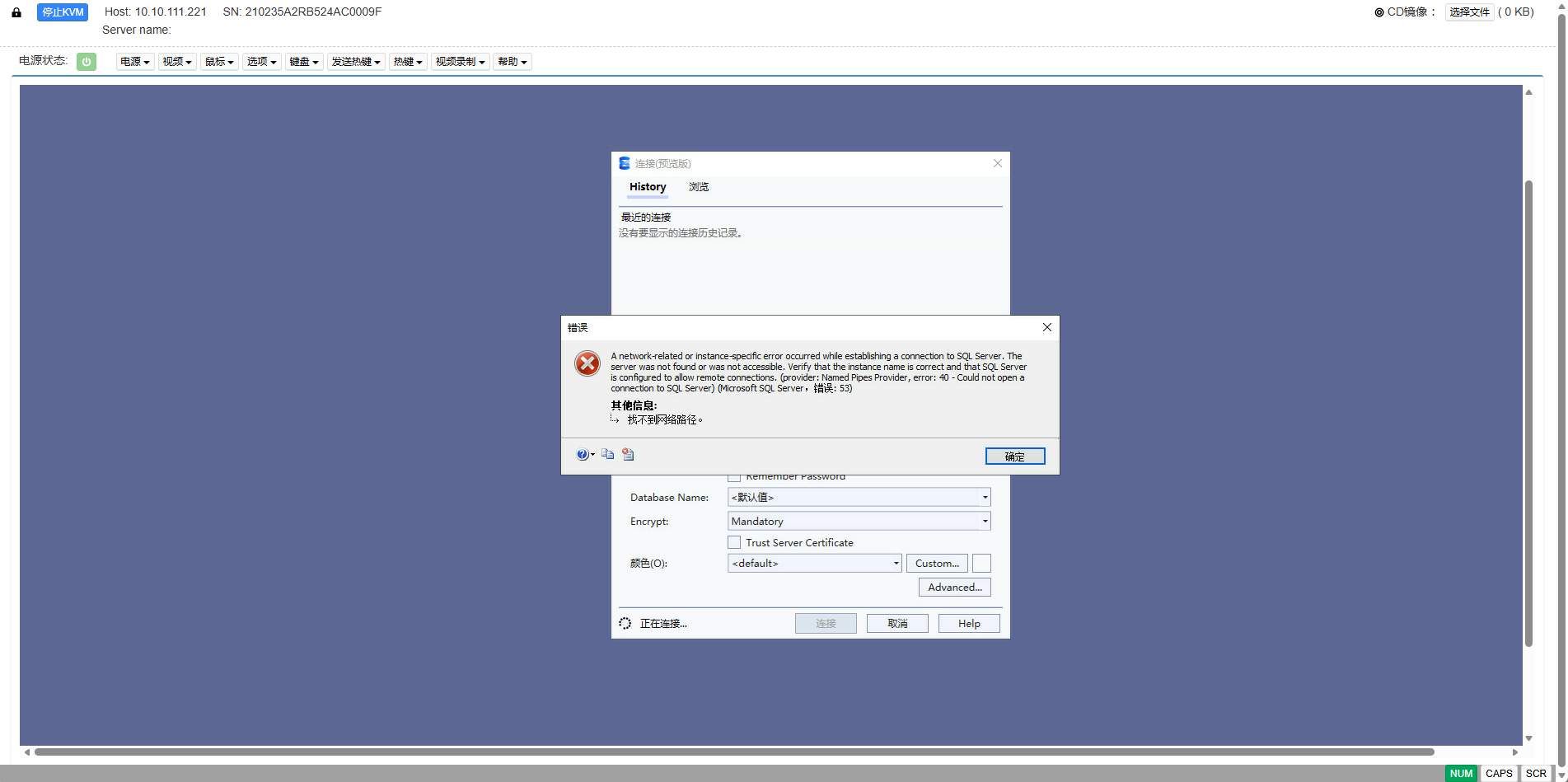

数据库报错该如何排障

从截图看,KVM远程控制台显示“找不到网络路径”的错误,同时连接SQL Server数据库失败。这通常是网络连通性或名称解析的问题,需要按顺序排查。
 第一步:排查操作遗漏
在深入检查网络前,先确认一个可能被忽略的细节:
  • 检查“Server name”字段:截图里的 Server name 是空的。连接数据库时必须在这里指定目标服务器的IP地址或主机名,留空就会导致找不到路径。

你遇到的是典型的 SQL Server 网络连接错误(错误 40/53),本质是客户端无法通过网络找到或访问 SQL Server 实例。结合你的 KVM 远程控制台场景,下面给你完整的根因分析和分步排查方案。
一、错误含义拆解
plaintext
错误:40 - Could not open a connection to SQL Server
错误:53 - 找不到网络路径
这两个错误组合,说明问题出在网络层 / 服务层,不是账号密码或权限问题。
错误 53(找不到网络路径):客户端连不上 SQL Server 所在的主机,最常见的原因是网络不通、主机名解析失败或防火墙拦截。
错误 40(无法打开连接):客户端能 ping 通主机,但连不上 SQL Server 服务,通常是服务未启动、端口没开或协议禁用。

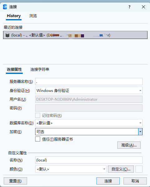

第五步:修正连接字符串(最常见的操作问题)
连接时不要用模糊的主机名,直接用 IP 地址连接:
服务器名称填:10.10.111.221(本机填 127.0.0.1 或 .)
如果是命名实例,格式为 IP\实例名,例如 10.10.111.221\SQLEXPRESS
检查 Encryption 设置:
你截图里选的是 Mandatory(强制加密),如果 SQL Server 没配置 SSL 证书,会导致连接失败。
可以先改成 Optional(可选)测试,确认连通性后再配置证书。
