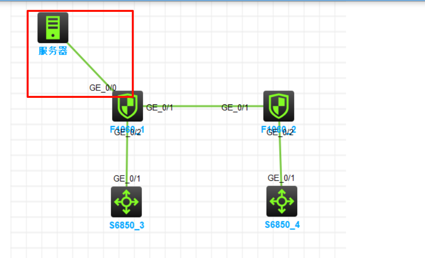

F1000防火墙路由模式组网静态路由问题
2026-05-08提问
  • 0收藏,1203浏览
网络结构大致如上,两台防火墙都是路由模式,中间是点对点专线,防火墙1上有做到服务器的静态路由,所以S6850_3可以访问服务器
防火墙2上做静态路由是下一跳指向的是防火墙1 GE0/1口的IP ,出端口是防火墙2的GE0/1,但是测试发现S68504到不了服务器,
这个路由应该怎么调整

回程路由有的,抛开服务器的话,四台设备网络是互通的,只是防火墙2和交换机2和服务器不通
zhiliao_0NDSPJ 发表时间:2026-05-08

除掉服务器,剩下四台设备网络都是互通的, 现在是FW1和SW1都能到服务器,FW2和SW2到不了服务器
zhiliao_0NDSPJ 发表时间:2026-05-08 更多>>

FW1地址10.54.0.254 FW2地址10.53.0.254 FW1和FW2互联地址 10.10.10.2-10.10.10.1 SW1地址10.54.0.1 SW2地址10.53.0.1 服务器地址153.95.192.90 FW1配置: interface GigabitEthernet1/0/8 port link-mode route ip address 10.10.10.2 255.255.255.0 manage https inbound manage https outbound manage ping inbound manage ping outbound ip route-static 10.53.0.0 16 GigabitEthernet1/0/8 10.10.10.1 preference 10 ip route-static 153.95.192.90 32 172.20.100.247 FW2配置: interface GigabitEthernet1/0/8 port link-mode route ip address 10.10.10.1 255.255.255.0 manage http inbound manage http outbound manage https inbound manage https outbound manage ping inbound manage ping outbound ip route-static 10.54.0.0 16 GigabitEthernet1/0/8 10.10.10.2 preference 10 ip route-static 153.95.192.90 32 GigabitEthernet1/0/8 10.10.10.2 preference 10 跟踪路由是走到了10.10.10.2就没有下一跳了
zhiliao_0NDSPJ 发表时间:2026-05-09
已更新回复
沉鱼落雁_解决问题看主页 发表时间:2026-05-09
这个图表述错误,FW1和服务器之间也是走的专线,这是3个不同的地方,原来SW1和FW2是专线直连的,到服务器正常,现在改成FW1专线连FW2了,到服务器就不通了
我的评论已经解释清楚了。就是没有路由,也没有nat。
那为什么之前FW2和SW1直连的时候,SW2可以到达服务器呢?
zhiliao_0NDSPJ 发表时间:2026-05-11
