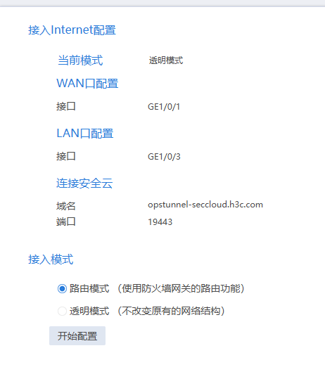

客户给了三个IP,服务A配置一个服务器B配置一个,防火墙设置了透明模式,(防护墙影响降低)。现在遇到的问题是,A服务器IP地址可以ping通网关和客户内网NTP服务器,B也可以访问到客户网络,但是A和B之间不能相互ping通。
必须检测到的原因:我想做高可用,需要在A和B直接相互检测到状态,客户给的第三个IP是VIP,通过Keepalived开源方案在服务器上做的。我不是专业搞网络的,如果描述有问题,可以提醒我需要补充什么,谢谢
客户给了两根网线,接到了1、2号口,我两台服务器接到了3、4号口,1-2-3-4配置成了2层模式,防火墙没有配置IP,服务器1配置了10.69.91.132,服务器B是10.69.91.133  两台服务器都可以ping通网关和客户内网的NTP服务器,但是Aping不通B,B也ping不通A。如果把两根网线直接连到服务器,A和B可以互相ping通,网关和NTP服务器也可以ping通,是我哪里配置错误了吗?要怎么修改,防火墙是没法绕过去的,客户内网不允许直连服务器

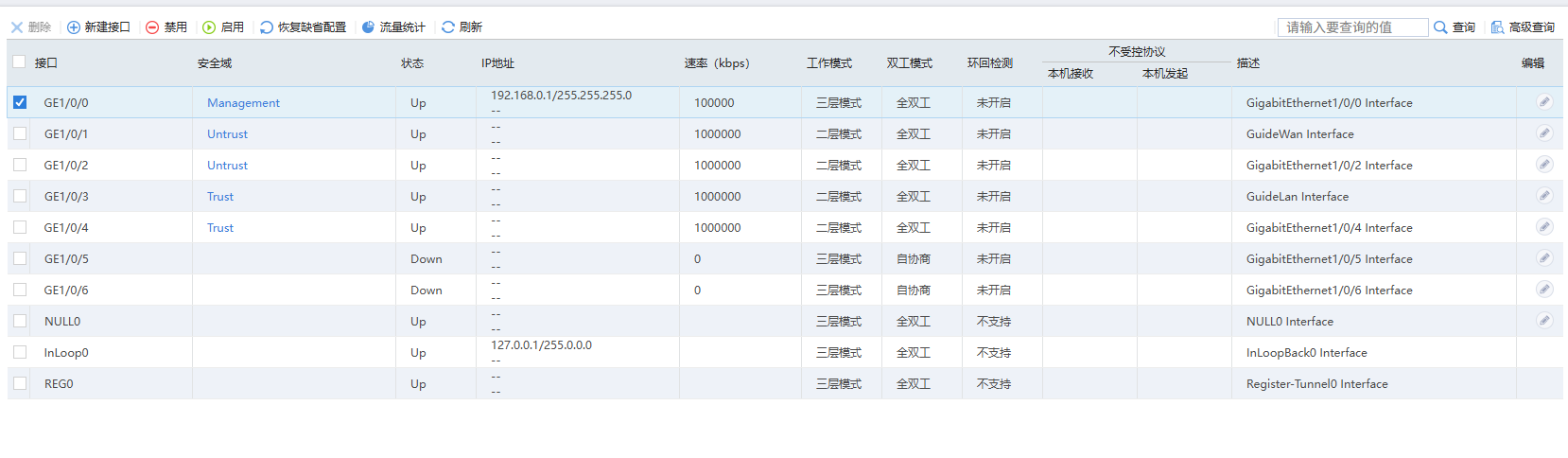

大佬,安全域我是复制的,这种情况是否需要改成一个安全域,桥接组我研究一下。第一次接触这个设备,如果描述不清请多包涵
zhiliao_wrX8Rk 发表时间:2026-05-08 更多>>
安全策略怎么写的?
感觉是安全策略的问题
没有配置过安全策略,都是默认的,我只修改了透明模式和接口改成二层。安全域是02复制01,04复制03
