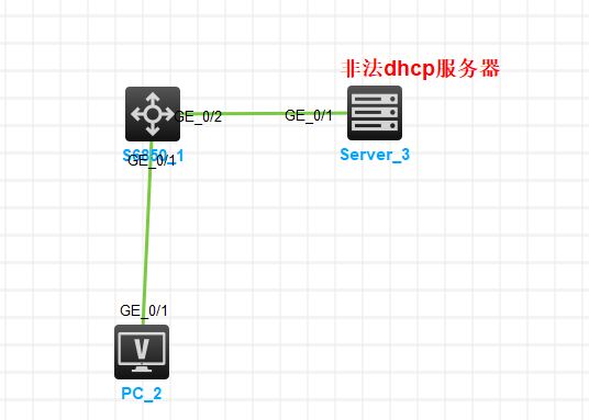

在S6850_1交换机上全局开启了dhcp snooping enable,而且在相应vlan上也开启了dhcp snooping enable vlan 1,所有接口都没开启dhcp snooping trust。按道理pc不应该获取到非法dhcp server的ip地址啊?我在模拟器和实体机上都试了,pc还是能获取到非法的ip地址。为什么呢?

嗯。。
zhiliao_sEUyB 发表时间:2026-05-09 更多>>
最后我发现,在客户端ipconfig /release 一下,就解决了。。看来开启了dhcp snooping后,客户端得刷新一下。
乐悲蔚蓝湖 发表时间:2026-05-09
嗯。。
