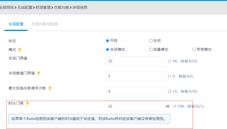

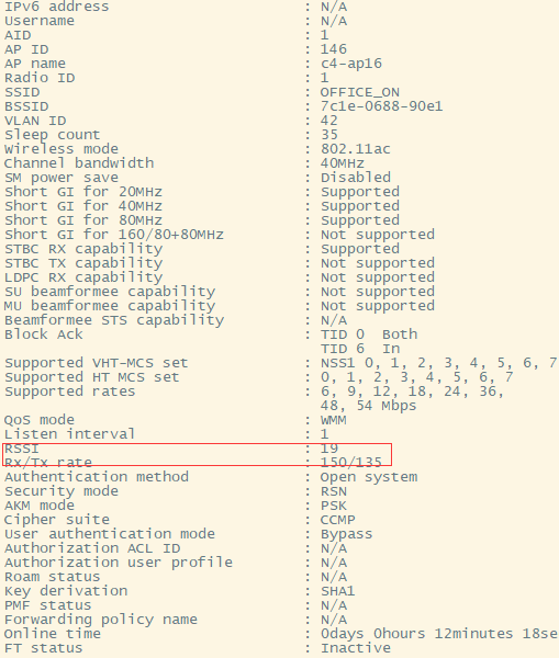

我起问一下这个rssi 和这个有什么区别
rssi 很明显我这里高于他的值  应该不被 检测到的才是  我应该怎么调?

一、先分清两个 RSSI 是什么
1. 第一张图的 RSSI: 19
这是终端当前的实际信号强度(单位:dBm,注意是负数,通常只显示绝对值):
  • RSSI 19 ≈ -19 dBm,这是极强的信号(一般 - 50~-70 dBm 都属于优秀)
  • 这是终端上报给 AP 的真实信号质量,信号非常好。
2. 第二张图的 RSSI门限: 62 dB
这里的单位是绝对值,对应的真实值是 -62 dBm。
  • 这个是负载均衡 / 漫游的 RSSI 判定阈值:当终端信号强度低于这个值(也就是比 - 62 dBm 更差,比如 - 63、-70 dBm)时,AP 会认为终端信号不好,触发漫游 / 负载均衡策略。
  • 你终端的 - 19 dBm 远高于 - 62 dBm,所以不会被判定为 “信号差”,也不会触发漫游。
二、你现在的问题核心
你说 “RSSI 很明显我这里高于他的值,应该不被检测到才是”,这里有个关键误区:
  • 数值越大(比如 19),信号越好;数值越小(比如 62),信号越差。
  • 你的终端 RSSI 是 19(信号极好),远大于门限 62(对应 - 62 dBm),所以完全不会被判定为弱信号,自然不会触发漫游或负载均衡。
三、如果你想让终端更容易触发漫游 / 负载均衡(信号稍差就切走)
需要调小 “RSSI 门限” 的数值,比如:
  • 从 62 改成 50(对应 - 50 dBm),终端信号低于 - 50 dBm 就会被判定为弱信号,开始尝试漫游。
  • 改成 40(对应 - 40 dBm),触发条件更严格,只有信号非常差才会漫游。
操作建议
  1. 如果你想让终端信号稍弱就漫游(比如离开当前 AP 就切走):
    • 把 RSSI门限 改成 50~55(对应 - 50~-55 dBm)
  2. 如果你想让终端信号极差才漫游(比如快没信号了再切):
    • 保持当前 62 或改成 65~70(对应 - 65~-70 dBm)
四、补充:负载均衡里的 “会话模式”
你当前配置的是会话模式,核心是看在线用户数,而不是单纯看 RSSI:
  • 当一个 AP 的用户数达到 “会话门限值 25”,且和邻居 AP 的用户数差达到 “会话差值门限值 5” 时,才会拒绝新的关联请求。
  • 所以即使终端信号很好,如果当前 AP 用户数没到 25,也不会触发负载均衡。
