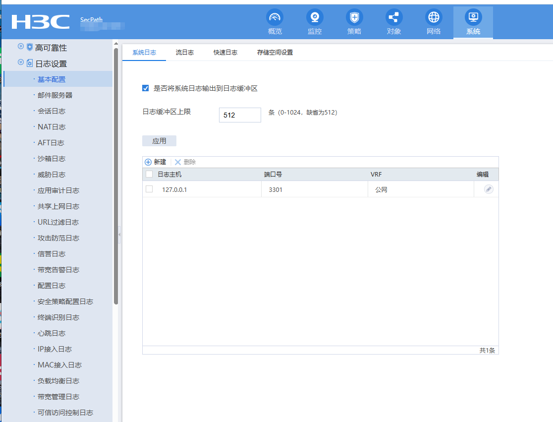

防火墙web界面的安全策略日志、配置日志、系统日志不刷新,且没有记录到硬盘,硬盘只保存了流量日志1年。

2. Web界面显示的“瓶颈”——logbuffer容量限制
在没有开启快速日志输出功能的前提下,如果Web日志还是不更新,很可能是另一个问题。
H3C V7防火墙logbuffer容量默认只有1024条或10M大小。这在日志量大的时候很容易瞬间被新日志覆盖。同时,Web页面是定时(如每隔5分钟)去读取这个有限的缓冲区,这就会造成你观察到的现象:web页面总是没新日志,但其实日志在后台生成后很快又被顶掉了。

蓝天 知了小白
问题补充:该防火墙web界面改变logbuffer容量(1024条和512条来回却换一下),web界面最新的安全策略日志、配置日志、系统日志就会刷新出来。其他:1、对时正确2、策略已开启日志开关,且有包匹配。
