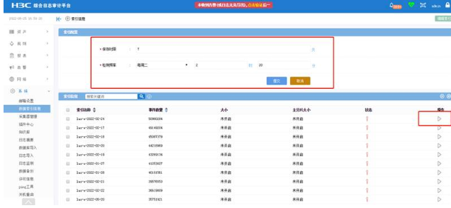

设置问题
1)     升级E6101P02版本后会自动关闭7天前的数据索引,在审计->日志查询处只能查看近7天的日志,可在系统->数据索引信息处查看,开启的数据索引只有近7天,若需要查看其余日志可开启对应日期的索引;
(2)     编辑索引配置更改索引开启保存时限;
