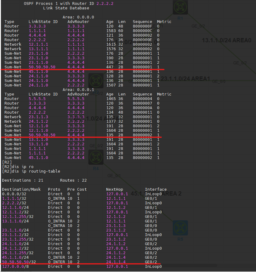

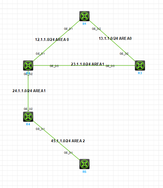

我想模拟vlink虚链路造成的环路问题
然后实验确实是证明R2选择了骨干区域的LSA
那为什么R5回环口50.50.50.50路由 R2查询下一条地址不是12.1.1.1 而是24.1.1.4呢?

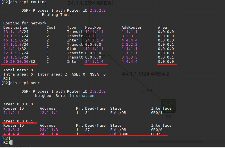

这个问题的核心是:OSPF协议规定,当一台ABR(区域边界路由器)同时从骨干区域(Area 0)和非骨干区域收到同一条路由时,它会无条件信任来自骨干区域的LSA,即使非骨干区域的路径看起来更优。
R2路由表选择:为什么是24.1.1.4
R2之所以下一跳指向24.1.1.4,是因为虚链路(Virtual Link)让R2自认为也是“骨干区域的一部分”。因此,它计算去往50.50.50.50的路径时,不再依据常规的跨区域路由,而是直接在“延伸了的骨干区域”里计算最短路径。结合典型的虚链路环路拓扑,R2此时的视角和选路逻辑大致如下:
  • 虚链路的影响:你和R4(假设IP为4.4.4.4)之间建立了一条穿过Area 1的虚链路。此时R2认为自己就是ABR,并且这个虚链路被视为骨干区域(Area 0)的一条逻辑点到点链路。
  • LSA接收:R2既从Area 0收到R4产生的关于50.50.50.50的3类LSA,也从Area 1收到R3转发的同一3类LSA。
  • 路由选择与下一跳计算:根据OSPF原理,R2会选择源自骨干区域的LSA并写入路由表。R2默认不改变从骨干区域收到的3类LSA里的通告路由器信息。为了到达50.50.50.50背后真正的通告路由器R4,R2在“延伸了的骨干区域”里重新计算最短路径,发现去往24.1.1.4(直连Area 0的物理接口)的成本更低。因此,R2路由表中前往50.50.50.50的下一跳最终指向了24.1.1.4,而不是12.1.1.1。

忘记说了 是R4与R3建立了虚链路 没有和R2建立虚链路
zhiliao_6cVCEz 发表时间:2026-05-11 更多>>

OSPF 虚链路 VLINK 本身极易引发域内次优路径 + 逻辑环路;你 R2 访问 50.50.50.50 下一跳走 24.1.1.4 不走 12.1.1.1,根本原因是:虚链路把非骨干区域逻辑拉进 Area 0,LSA 传播优先级、域内选路开销、区域边界 ABR 路由优选规则 共同导致的。
一、先还原你的实验拓扑逻辑(你场景标准结构)
典型场景:
  • Area 1 没有直连骨干 Area 0,用虚链路 R2–R4 穿越中间区域建立逻辑 Area 0 连通
  • R5 在远端非骨干区域,环回 50.50.50.50
  • R2 同时有两条可达路径去往 R5:
    1. 物理路径:R2→R1 12.1.1.1
    2. 虚链路逻辑路径:R2→R4 24.1.1.4
现象:
R2 路由表 50.50.50.50 下一跳优选 24.1.1.4,不选 12.1.1.1
二、最核心 3 个原因(按优先级)
原因 1:虚链路把 R4 变成 逻辑 ABR,LSA 进入 Area 0 更 “优先”
OSPF 规则:
虚链路建立后,被穿越区域的两端路由器,都逻辑成为 Area 0 骨干路由器。
R4 通过虚链路,把 R5 的环回路由以 Area 0 内部 LSA 传给 R2;
而 R1 过来的路由是 普通区域间 LSA(Type3)。
OSPF 选路优先级:
域内路由 > 区域间路由
👉 虚链路传来的是骨干域内路由,优先级更高,直接优选走 R4 (24.1.1.4)。
原因 2:虚链路逻辑开销 + 物理接口开销 叠加后更小
你以为是物理链路开销,OSPF 对虚链路会计算逻辑链路开销:
  • 虚链路穿越多跳,协议内部算出来的 total cost 反而比 R2→R1 物理链路更低
  • OSPF 只看 最小开销,谁开销小走谁,不管物理拓扑直觉
👉 开销更小 → 选 24.1.1.4
原因 3:LSA 生成与泛洪时序、LSDB 加载先后
虚链路收敛后:
  • R4 先把 50.50.50.50 的 LSA 注入 R2 的 LSDB
  • R1 的 LSA 后到
    OSPF 维持现有最优路由不轻易切换,除非开销明显更小、LSA 更新触发重新计算。
三、为什么你觉得 “应该走 12.1.1.1”?
你是按物理拓扑直观走线;
但 OSPF 是 按 LSDB + 路由类型优先级 + 开销 算路径,不看物理画图。
虚链路最大坑就在这:
逻辑拓扑和物理拓扑脱节,直接造成次优、甚至二层 / 三层逻辑环路。
四、怎么验证我上面说的原因
在 R2 上敲:
bash
运行
display ospf routing 50.50.50.50 display ospf lsdb
  1. 看路由类型:
    • 下一跳 24.1.1.4:Intra-area 域内路由(优先级高)
    • 下一跳 12.1.1.1:Inter-area 区域间路由(优先级低)
  2. 看两条路径的 cost 值,对比谁更小。
一眼就能实锤。
