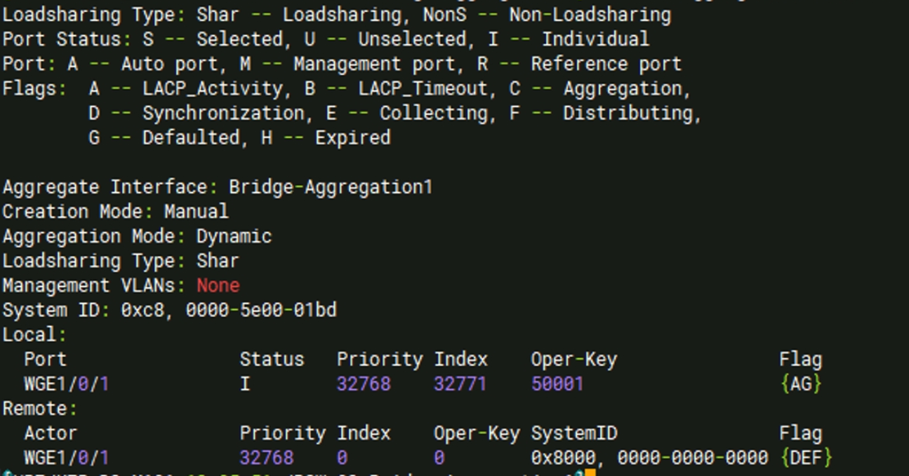

s-mlag与服务器对接,服务器配置bond4, 如下是两台交换机配置 为什么是独立口模式,lacp没有建立起来

根据你提供的日志和配置,LACP 无法建立且成员端口处于 Individual(独立)状态,直接原因是两台设备上 lacp system-number 配置相同,导致了冲突。
 直接原因分析
  • 配置冲突:你的sw1和sw2上 lacp system-number 的值分别是1和2,虽然不同,但这限制了每台设备只能支持一个S-MLAG组。如果网络中有多组S-MLAG(例如和不同的服务器对接),就可能因编号冲突导致协商失败。服务器端收到的LACP报文因关键ID无法统一,从而无法认定为同一聚合组。
  • 独立口模式:当动态聚合组的成员端口收不到对端(服务器)发送的LACP报文时,端口就会被置为 Individual (I) 状态。在你提供的日志中,WGE1/0/1 端口的状态 I 以及远端信息全为0,就证实了交换机完全没有收到服务器发来的有效LACP协商报文。
 解决方案
  1. 调整 lacp system-number:请重新规划并使用下面的命令统一修改。如果这是唯一一个S-MLAG组,可将sw2的编号改为1:
    • sw2操作:
      undo lacp system-number lacp system-number 1
  2. 核对服务器端配置:务必确认服务器端 Bond4 的模式、协商速率等参数与交换机端一致。若双方配置均无误,但仍只有一台交换机能与服务器成功协商,则问题很可能出在 S-MLAG配置的“system-number”与“system-mac”配对关系不正确。
 后续排查建议
完成上述配置修正后,如果问题仍然存在,可以按以下流程继续排查:
  • 检查 S-MLAG 基础配置:确认 port s-mlag group 100 在两台设备上已正确配置,并且 S-MLAG 邻居关系正常(使用 display s-mlag group 或 display drni 命令查看)。
  • 物理链路排查:确认连接服务器的光纤/网线、光模块等物理链路无故障,接口双工/速率协商正常。
  • 抓包分析:可在交换机上使用 debugging lacp packet 或在服务器上使用 tcpdump 抓取 LACP 报文(使用 tcpdump -i <interface> ether proto 0x8809 命令),确认报文是否被丢弃或内容异常。
