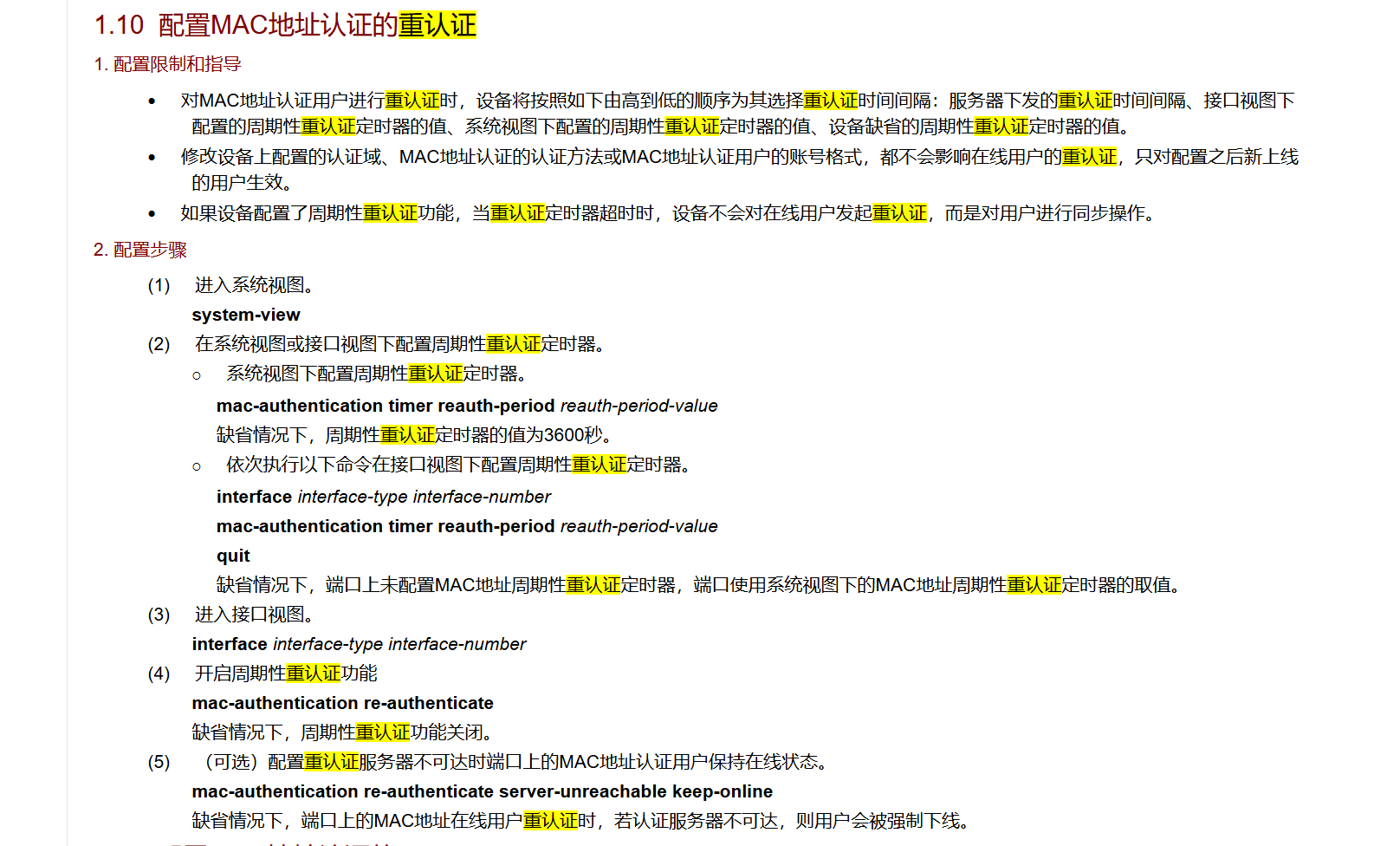

交换机400给出的结论是配置mac认证,在有radius服务器的时候,会优先使用radius下发的重认证时长,有文档资料辅证。

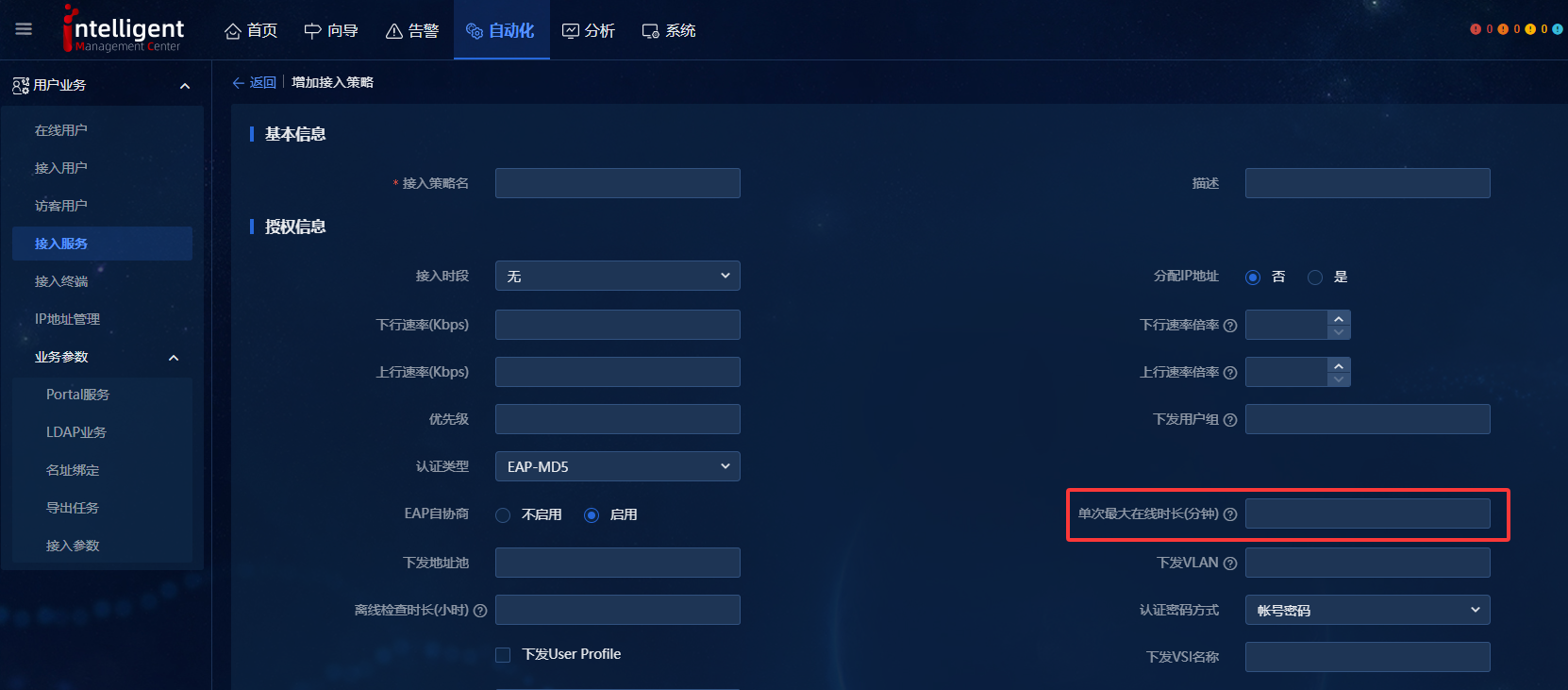

①自动化→用户业务→接入服务→接入策略→新增接入策略,有个单次最大在线时长,默认不填是永久在线;

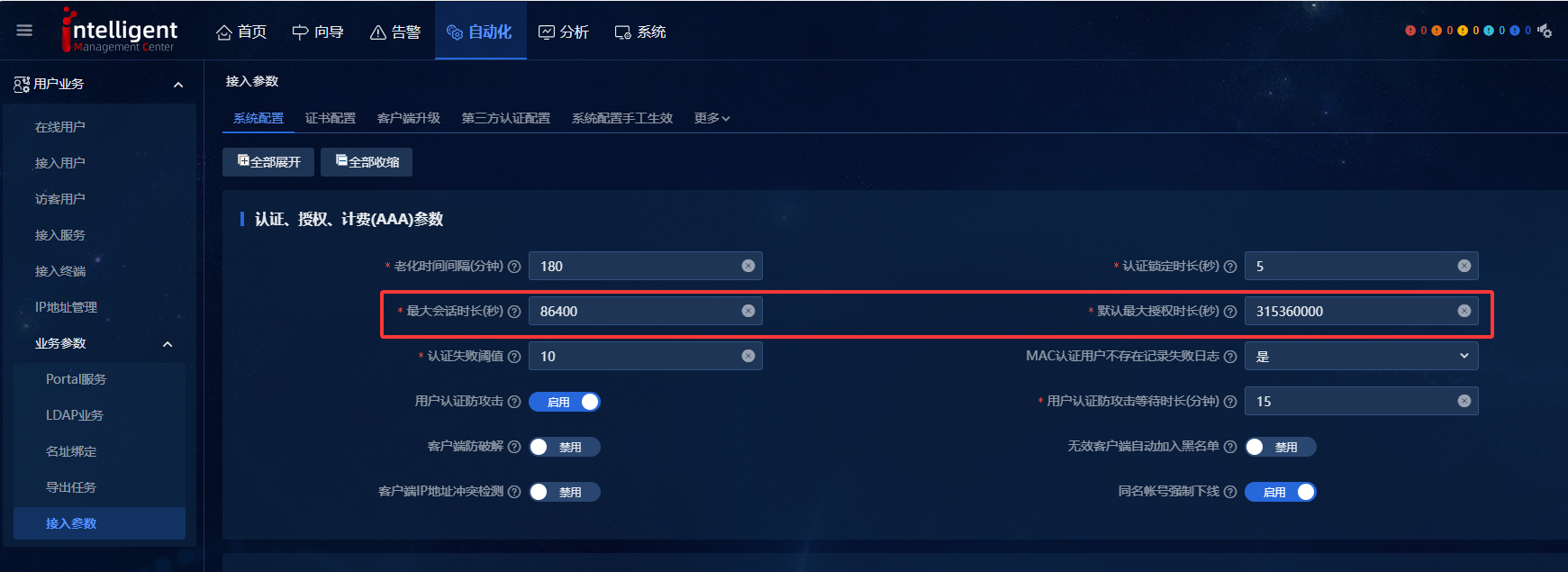

②自动化→用户业务→业务参数→接入参数→系统参数配置,也有个最大会话时长和默认最大授权时长。

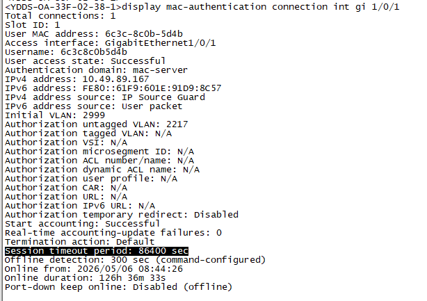

在交换机上执行display mac-authentication connection查看时,可以看到接入用户的在线时长以及会话超时时间。
如果这种形态下EIA宕机后不影响接入用户电脑正常上网,那能否在交换机上通过命令行查询到接入用户电脑mac永久在线?

1. EIA侧配置:所有接入策略的「单次最大在线时长」留空,全局接入系统参数的最大会话时长保持默认0(不限制),不要在RADIUS属性规则里强制下发Session-Timeout属性。

那就是我上面截图的最大会话时长86400,还要修改为0才行?

因此,你需要的就是配置交换机的逃生机制 (Fail-Safe),核心命令是 keep-online。当交换机向 EIA 发起重认证但没有响应时,keep-online 会让用户保持在线,直到 EIA 恢复。
交换机侧的关键配置
[Switch] mac-authentication re-authenticate server-unreachable keep-online

配置好之后,你就可以使用下面这些命令来验证用户的在线状态、时长以及 EIA 下发的 Session-Timeout 了:
  • display mac-authentication connection:查看在线MAC认证用户的信息,关键字段如下:
    • Online duration:显示用户已经在线了多长时间。
    • Session timeout period:显示 EIA 下发的会话超时时间。如果为 N/A,说明 EIA 没下发该属性,或使用的是本地配置。

您这个解答更为详细,我想问下交换机上查询到的Session timeout period这个参数,是由EIA哪个配置下发的呢?如何配置为N/A能否指导一下?
