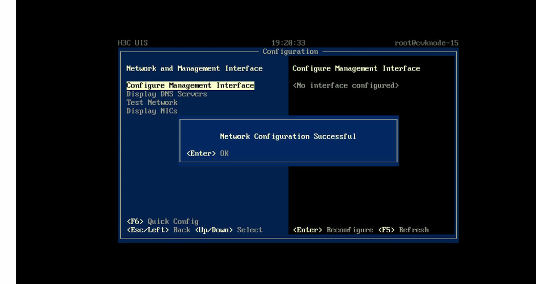

uis配置网卡聚合提示成功但是没聚合成功

在H3C UIS超融合系统中,通过TUI(文本用户界面)提示“Network Configuration Successful”(网络配置成功)但实际上网卡聚合(Bonding)并未生效,是一个非常典型的“配置分层未同步”问题。
现象深度解析
UIS的底层网络实际上是由 OVS(Open vSwitch,开放式虚拟交换机)​ 来承载的。当前的TUI界面仅仅是将几块物理网卡(如eth0, eth1)的链路层状态进行了聚合绑定,但它并没有自动将这些物理网卡挂载到UIS的管理虚拟交换机(VSwitch)上。换句话说,底层链路通了,但上层的虚拟网络层还没有接管这块聚合后的逻辑网卡。

UIS 界面提示“配置成功”,但实际聚合未生效,通常问题根源不在 UIS 自身,而在对上联交换机的配置适配,或是物理链路层面存在细微问题。
排查可按“链路层 -> 协商层 -> 配置层”的顺序进行。
