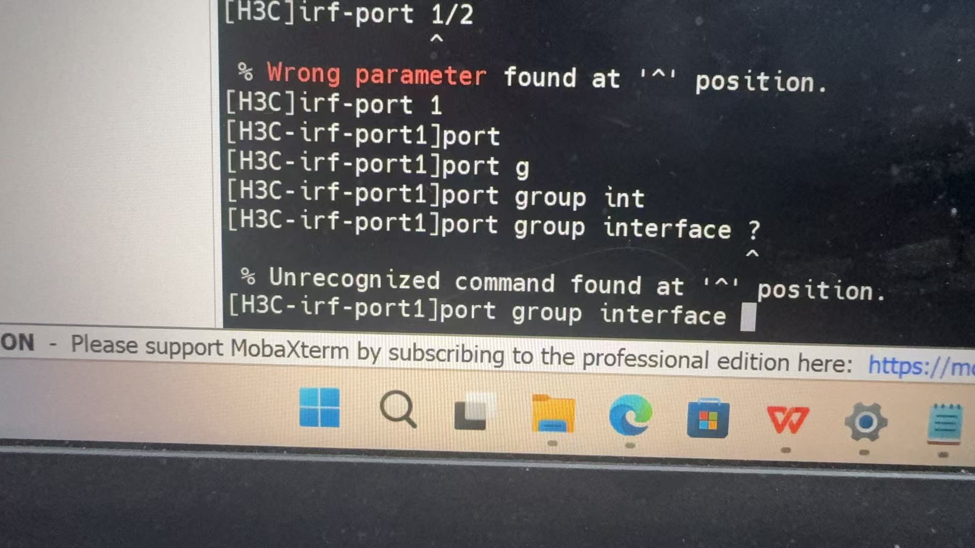

设备参数:S7503E-S 华三Version 5.20, Release 6701P01,H3C S7503E-S-交换路由引擎,提供24端口千兆/百兆以太网光口(SFP,LC),其中8端口可光电复用,irf命令可以用但是,进入irf-port 1 可以敲,但是将接口加入irf组时报错,问下大佬们这到底是什么原因?

[H3C-irf-port1]port groupinterface ? % Unrecognized command found at 'position[H3C-irf-port1]port group interface 就是敲到这里就报错了,?的话也显示报错

如果是千兆版不行的话,应该命令敲上去会报错把,但是报错信息是[H3C-irf-port1]port groupinterface ? % Unrecognized command found at 'position[H3C-irf-port1]port group interface,端口加入irf-port的时候按?都报错了

就是这里报错,有没有大佬看一下是不是版本的问题导致的不能堆叠
但是命令只能敲到irf-port 1 后面?已经命令结束了
zhiliao_QMJUst 发表时间:2026-05-13 更多>>
1/1或者1/2,不是单独的irf-port 1
zhiliao_gN7zcE 发表时间:2026-05-12
