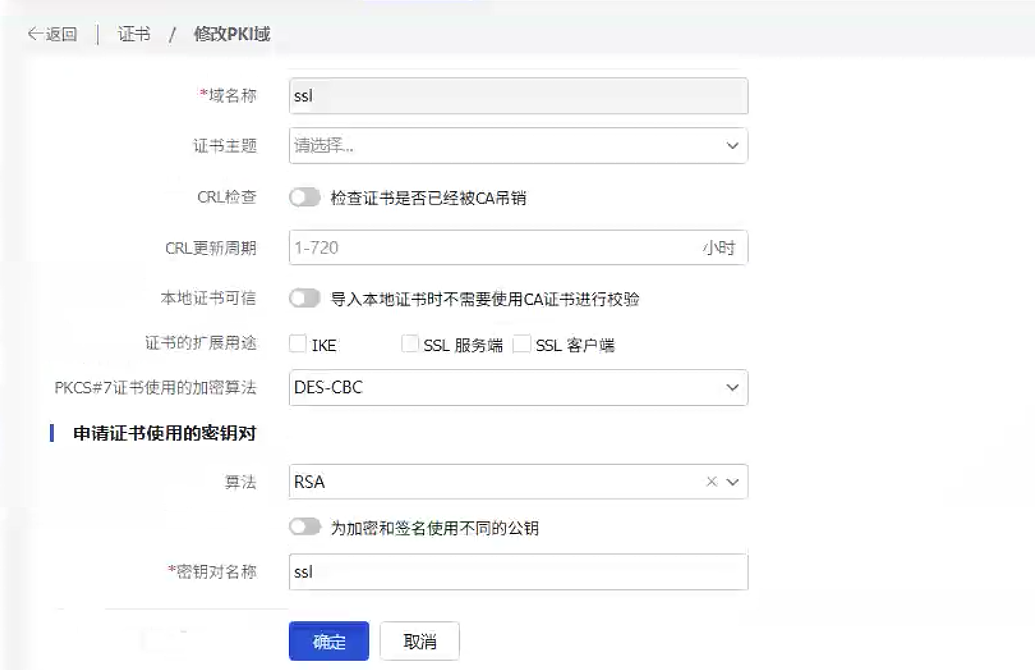

https://zhiliao.h3c.com/Theme/details/192779参考该网页进行漏洞整改,
导入证书就失败,看不到具体报错。可以在设备上看报错吗,

3. PKI 域配置与证书不匹配
你截图里的 PKI 域配置需要核对以下几点:
证书的扩展用途:
导入 CA 证书时,扩展用途不能勾选(IKE/SSL 服务端 / 客户端),这些是给本地证书用的
PKCS#7 证书使用的加密算法:
尽量用 AES-256-CBC,不要用 DES-CBC(弱算法兼容性问题)
密钥对名称:
导入 CA 证书不需要绑定密钥对,导入本地证书才需要;如果导入 CA 时也绑定了密钥对,会报错

核对 PKI 域配置,取消 CA 证书的扩展用途勾选,更换加密算法
