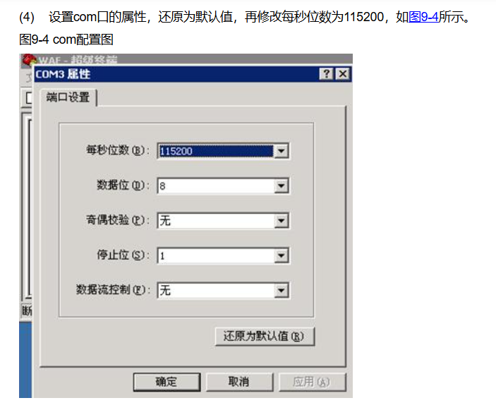

参考手册教程通过console登录。9.1 Console口调试
