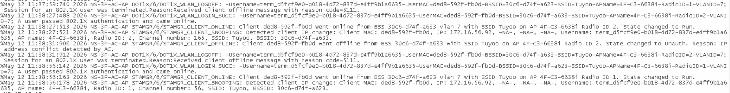

一、先看懂日志里的关键信息
plaintext
STAMGR_CLIENT_OFFLINE: Client ded8-592f-fb0d went offline ... Reason: IP address conflict detected by AC.
核心问题:AC/AP 检测到该客户端 IP 地址冲突,强制踢下线。
结合你的描述:
  • DHCP 在核心交换机上,有线无问题,只有无线出现 IP 冲突
  • 客户端 ded8-592f-fb0d 每次认证上线后,很快被踢下线,日志反复出现冲突
这说明冲突不是真的在网络里,而是 AC 的无线客户端表(IP-MAC 绑定)出现了逻辑异常。
二、根因分析(为什么只有无线会这样)
1. 无线漫游 / 重连导致 AC 表项错乱
  • 客户端从 AP1 漫游到 AP2,或者断开重连时,AC 没有及时清理旧会话
  • AC 发现同一个 IP 172.16.56.92 同时关联到两个不同的无线会话,判定为 IP 冲突,强制踢下线
  • 典型特征:日志里出现两次 CLIENT_ONLINE,来自不同 BSSID(30c6-d74f-a633 和 30c6-d74f-a623),IP 相同
