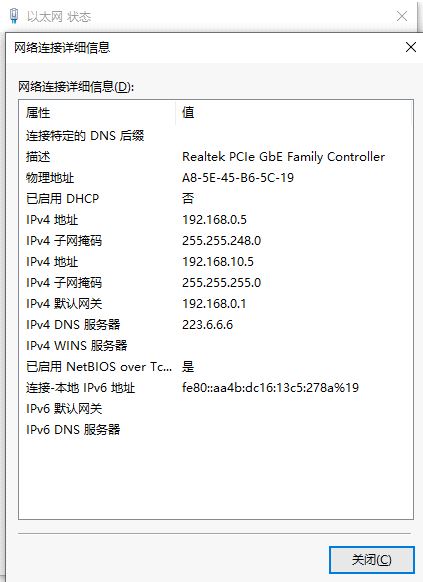

我的业务是两个网关+两个光猫 每个网关带一些设备,每个设备都有2个IP地址,一个用于外网,10段IP用于内网通讯。 没有跨网段通信,内网通信用的就192.168.10网段。 我就是想实现1-3口 画VLAN 10,4-8口画VLAN 20 1-8口之间用192.168.10段IP互相通信就可以了。

欲随风行 知了小白
网关1下 每个设备都有2个IP段,172.16.X.X 及192.168.10.X
网关2下 每个设备都有2个IP段,192.168.0-8.X 及192.168.10.X
主IP用于外网,副IP用于内网通讯。
