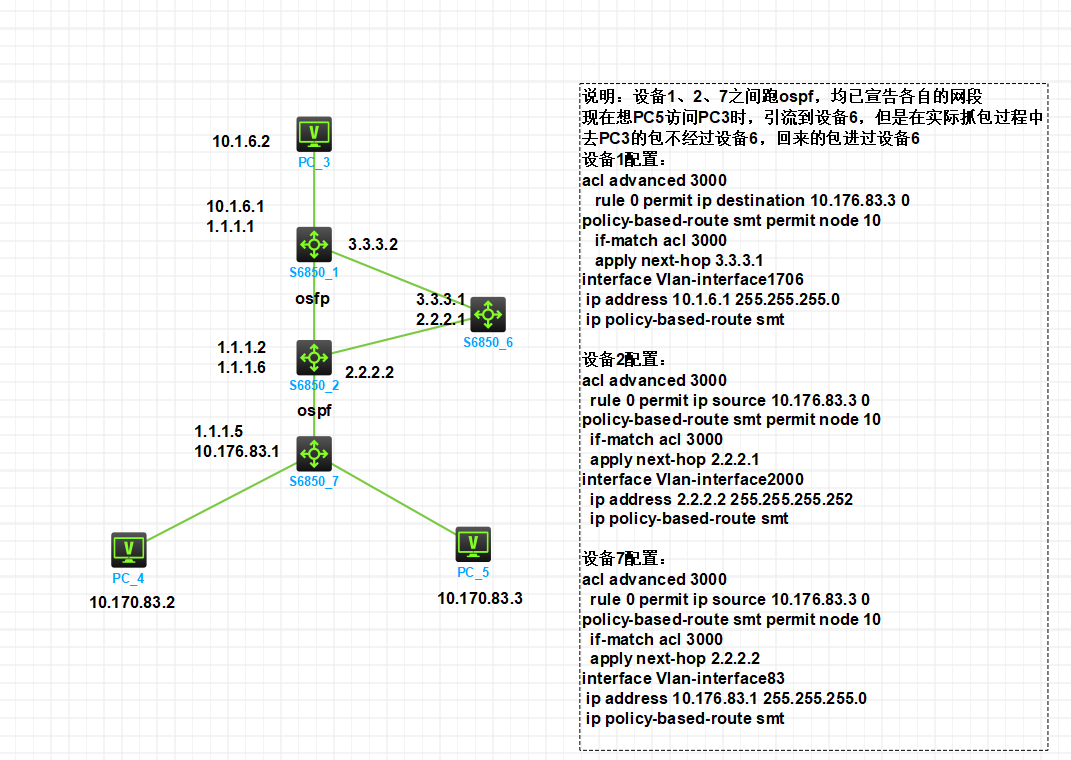

设备1、2、7之间跑ospf,均已宣告各自的网段,设备6也写好了相关路由
现在想83.3访问6.2时,引流到设备6,但是在实际抓包过程中,去6.2的包不经过设备6,回来的包进过设备6
想问一下各位老师,进过OSPF后的包为什么策略路由无法生效,是我哪里的配置有问题吗?
策略路由应该应用在接受报文的接口,不是在2.2.2.2互联的口。
另外SW7做的策略路由没必要在这里做。
感谢您,之前没设置过策略路由,不知道“策略路由应该应用在接受报文的接口”

排查步骤&对应命令:
1. 优先确认PBR应用位置错误(这类问题90%的根因)
接口下的转发策略路由仅对入站方向收到的流量生效,你要引流83.3的访问流量,必须把PBR应用在83.3接入的边缘设备的入接口,不能绑定在连接设备1/2的出接口。
执行命令display ip policy-based-route interface查看PBR绑定的接口是否符合要求。
2. 检查PBR命中统计
执行display ip policy-based-route statistics:
如果匹配83.3->6.2流量的节点计数为0,说明ACL匹配规则写错(源目反了、掩码不匹配),调整ACL规则精准匹配源83.3、目的6.2的流量即可。
如果计数增长但流量没走设备6,说明你配置的PBR下一跳(设备6的互联地址)在当前PBR设备上不可达,PBR会自动回退走常规OSPF路由,直接绕开设备6。
3. 关闭入方向快速转发
H3C部分版本默认入方向快转优先级高于PBR,快转表生成后会跳过PBR处理,在83.3的入接口下配置undo ip fast-forwarding inbound关闭入方向快转即可。
4. 更稳定的替代方案(无PBR兼容问题)
不需要策略路由,直接在设备6上把6.2的网段引入OSPF,发布时调小路由开销,让全网去往6.2的流量优选设备6,天然实现双向流量都经过设备6。

你的策略路由只在 “入接口” 做了,但没有覆盖 “回程”,而且策略路由只对 “入站” 的本地转发包生效,OSPF 路由表优先级更高,导致去程被 OSPF 抢走了。
一、先解释现象:为什么去程不走设备 6,回程反而走了?
1. 去程(PC5→PC3)
  • 包从 PC5 10.176.83.3 发出,进入设备 7的 Vlan83 接口,触发了策略路由,被强制发给设备 2(2.2.2.2)。
  • 设备 2 收到后,根据策略路由发给设备 1(1.1.1.1)。
  • 设备 1 上的问题来了:
    你在设备 1 的 Vlan1706 接口下配置了 ip policy-based-route smt,但这个接口是出站接口!
    策略路由只对入站包生效,对从设备 1 路由出去的包(出站)不生效。
  • 于是设备 1 直接查 OSPF 路由表,发现10.1.6.2的最优路径是直连 PC3,绕过了设备 6。
2. 回程(PC3→PC5)
  • 包从 PC3 10.1.6.2 发出,进入设备 1 的 Vlan1706 接口(入站)。
  • 设备 1 查路由表,10.176.83.0/24 的下一跳是设备 2。
  • 但此时,包在设备 1 的入接口触发了策略路由,if-match acl 3000 匹配 destination 10.176.83.0,被强制发给了设备 6(3.3.3.1)。
  • 所以回程包经过了设备 6,再到设备 2、设备 7,回到 PC5。
二、核心配置错误点
1. 设备 1 的策略路由配置错误
  • 你把 ip policy-based-route smt 绑定在了出站接口 Vlan1706,这对 PC5→PC3 的去程包完全无效。
  • 策略路由必须绑定在包进入设备的入接口上。
  • 设备 1 上的策略路由现在只对从 PC3 发往 PC5 的回程包生效,所以回程走了设备 6,去程没走。
2. 策略路由的 ACL 方向搞反了
  • 设备 1 的 acl advanced 3000 写的是 permit ip destination 10.176.83.0,这是为了匹配回程包(PC3→PC5),而不是去程包(PC5→PC3)。
  • 去程包的目的地址是 10.1.6.2,根本不会被这个 ACL 匹配。
三、一步到位的修复方案
要让 PC5→PC3 的去程包强制走设备 6,必须在设备 1 上,对 PC3 侧的入站包做策略路由,同时 ACL 匹配去程的目的地址。
设备 1 修正配置
bash
运行
# 1. 修正ACL:匹配去程(源83.0段,目的10.1.6.0段) acl advanced 3000 undo rule 0 rule 0 permit ip source 10.176.83.0 0.0.0.255 destination 10.1.6.0 0.0.0.255 # 2. 修正策略路由,绑定在PC3的入接口(Vlan1706),下一跳指向设备6 policy-based-route smt permit node 10 if-match acl 3000 apply next-hop 3.3.3.1 # 3. 确保策略路由绑定在入接口(Vlan1706),保持不变 interface Vlan-interface1706 ip policy-based-route smt
验证配置后效果
  • 去程(PC5→PC3):包到设备 1 后,被 Vlan1706 入接口的策略路由匹配,强制发给设备 6。
  • 回程(PC3→PC5):设备 1 根据 OSPF 路由发给设备 2,设备 2/7 再转发回 PC5。
四、额外优化建议
  1. 检查设备 6 是否有回程路由:确保设备 6 能把10.1.6.0的包回传给设备 1,否则会断网。
  2. 调整策略路由优先级:如果 OSPF 路由和策略路由冲突,可在设备 1 上对10.1.6.0网段配置静态路由,强制下一跳指向设备 6:
    bash
    运行
    ip route-static 10.1.6.0 255.255.255.0 3.3.3.1 preference 5
    静态路由优先级比 OSPF 高,能确保去程包优先走设备 6。
五、总结
你的问题核心是:策略路由绑错了接口(出站而非入站)+ ACL 方向写反,导致只对回程包生效,去程包被 OSPF 路由抢走了。修正后,去程包会被强制引流到设备 6,实现你要的效果

你的问题现象很典型:策略路由(PBR)在去程(PC3→PC5)失效,回程(PC5→PC3)却生效了,最终导致往返路径不一致。这通常是“应用位置错误”和“PBR本身特性限制”共同导致的。
 根因分析:为什么去程PBR不生效?
问题的根源在于“接口策略路由” (ip policy-based-route) 的工作机制。
  • 它只对“第一个”到达该接口的报文生效。
    当你在一个接口上应用PBR时,它仅仅会检查和处理该接口从外部接收到的流量。对于设备本身主动发出的数据包(例如,响应Ping的回复包),它是不起作用的。
  • 去程报文的真实路径是第一跳。
    当PC3发出报文,第一个接收到这个报文的设备是它的网关设备7。因此,必须在设备7连接PC3的入接口上应用PBR,才能引导去程流量。
  • 你的配置问题:把PBR用错了地方。
    你提供的配置清晰地展示了问题所在:
    • 设备7:在 Vlan-interface83(连接PC3的网关接口)上配置了PBR,这里是正确的。
    • 设备1:在 Vlan-interface1706 上配置了PBR,这个接口看起来是连接PC5的,此处应用位置不对。
    • 设备2:在 Vlan-interface2000 上配置了PBR,这个接口是连接路由器/交换机的传输接口,此处应用位置也不对。
    所以,当PC3发出的去程报文到达设备7时,虽然接口配置了PBR,但如果配置有误(比如ACL匹配错误),报文就不会命中PBR,而是按照OSPF路由表直接转发给设备1或设备2,从而绕过了设备6。而PC5的回程报文到达设备1时,设备1上的PBR又对它进行了干预,将其发往设备6,这就形成了你看到的现象。
 解决方案:两种修复方法
找到根因后,解决起来就清晰了。这里有两种方法,你可以根据需求选择:
方案一:在原地修复PBR规则(可实现双向引流)
如果你坚持使用PBR来精细控制,请按以下步骤操作:
  1. 纠正PBR应用位置:
    • 核心原则:确保引导PC3→PC5去程流量的PBR,只能应用在设备7的入接口 Vlan-interface83 上。
    • 请立即从设备1和设备2的接口上移除错误的PBR配置,以免干扰:
      undo ip policy-based-route smt interface Vlan-interface2000 undo ip policy-based-route smt
  2. 重写设备7的ACL和PBR:
    • 设备7上的ACL 3000 规则必须同时精确匹配源和目的IP。
      acl advanced 3000
      undo rule 0 rule 0 permit ip source 10.176.83.3 0 destination 10.1.6.2 0
    • 策略路由下一跳必须路由可达,必要时可配置一条静态路由。
完成以上两步后,可以在设备7上使用命令 display ip policy-based-route statistics 查看PBR的命中计数是否增加,以确认去程流量已正确匹配并转发给设备。
 方案二:改用动态路由,一劳永逸(更推荐)
如果只是为了引导流量经过设备6,一个更简单、稳定且能天然保证路径对称的方案是:将设备6作为OSPF网络的一部分,通过调整开销(Cost)值来引导流量。
  • 如果设备6是网络内的新设备,无需任何PBR,直接在OSPF进程里宣告“6.2”所在的网段,并为其设置一个比其他路径更小的Cost值。
启用OSPF后,全网所有路由器都会自动将去往“6.2”网段的流量优先发往设备6,实现双向路径完全一致,且没有PBR的兼容性问题。
