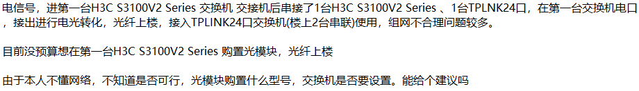

针对你提到的网络现状和预算限制,目前的网络架构确实存在一些隐患。不过,在现有设备基础上,可以通过一些低成本的优化调整,来改善网络稳定性。
一、关于“购置光模块,光纤上楼”的可行性分析
结论:方案可行,但存在技术瓶颈。
你计划在第一台 H3C S3100V2 上插光模块,通过光纤连接到楼上的 TP-LINK 交换机。这个思路是正确的,因为光纤传输距离远、抗干扰能力强,可以解决长距离网线传输不稳定的问题。
但是,你需要注意以下 3 个关键问题:
  1. 光模块型号选择(必须匹配):
    • H3C S3100V2 系列通常是百兆或千兆交换机(需确认具体型号后缀,如 -EI 或 -SI)。
    • 如果是百兆光口(接口标识为 FX),你需要购买 100M SFP 光模块。
    • 如果是千兆光口(接口标识为 GT 或 X),你需要购买 1000M SFP 光模块。
    • 建议: 先查看交换机面板上的接口标识,或者拍照给卖光模块的商家确认。买错了插上去灯不会亮。
  2. 交换机是否支持光模块(硬件限制):
    • S3100V2 属于较老的型号。部分低端型号虽然有 SFP 插槽,但可能不支持热插拔光模块,或者需要特定的配置命令才能开启光口。
    • 验证方法: 插上光模块后,观察交换机对应的指示灯是否亮起。如果不亮,可能需要进入命令行输入 interface GigabitEthernet 1/0/X (X为端口号) 然后 undo shutdown。
  3. 对端设备(TP-LINK)必须匹配:
    • 光纤是点对点的。你楼下换了光模块,楼上 TP-LINK 交换机也必须有光口,并且插上匹配的光模块。
    • 如果楼上的 TP-LINK 是普通电口(RJ45)交换机,你需要购买一个光电收发器(光猫)来转换信号,而不是直接把光纤插到交换机上。
二、针对现有网络架构的优化建议
你提到的“组网不合理问题较多”,通常表现为环路、广播风暴、IP冲突或网速慢。建议按以下步骤调整:
  1. 物理链路优化(解决环路风险):
    • 现状问题: 你提到“TP-LINK 24口(楼上2台串联)”。这种串联方式(手拉手)容易造成单点故障,且如果连线不当极易产生环路。
    • 建议: 既然预算有限,尽量保持星型结构。如果光纤无法覆盖所有楼层,尽量让所有网线都汇聚到第一台 H3C S3100V2 上,而不是交换机串交换机。
  2. VLAN 划分(解决广播风暴):
    • S3100V2 是二层交换机,支持基本的 VLAN 功能。
    • 建议: 如果网络中有几十台电脑,建议划分 VLAN。例如,将财务、办公、监控流量分开。这能极大减少网络拥堵。
    • 操作难度: 需要懂一点命令行配置(vlan 10, port ethernet ...)。
  3. DHCP 服务器统一:
    • 现状问题: 多台交换机串联,如果每台交换机或路由器都开启了 DHCP,会导致 IP 地址冲突。
    • 建议: 确保整个网络中只有一台主路由器(或核心服务器)开启 DHCP,所有下级交换机(H3C 和 TP-LINK)都应视为纯透传设备(二层接入),不要开启路由功能。

当前您提供的光模块相关问题信息不全,请补充以下必要信息后可给出精准排查/配置方案:
1. 涉及的H3C设备具体型号、当前运行的软件版本
2. 光模块的属性:封装规格(SFP/SFP+/QSFP28等)、波长、传输距离、是否为H3C认证合规光模块
3. 具体异常现象:比如光模块不识别、链路无法Up、链路丢包、设备上报的具体告警/日志信息
4. 对接场景:对端设备类型、使用的光纤类型及实际长度、端口下已做的相关配置
打开你的电脑,在浏览器输入知了社区,找到这个帖子,要么在别人下面评论,要么点我的头像。
​提供设备的完整型号,设备的标签上面有。
然后再给你发光模块信息
多模和单模传输距离不同,多模,通常是500M,单模通常是10KM。
常见的型号如下。都是LC接口的。
千兆多模的,SFP-GE-SX-MM850-D,SFP-GE-SX-MM850-A,SFP-GE-SX-MM850-S
千兆单模的,SFP-GE-LX-SM1310-D,SFP-GE-LX-SM1310-A,SFP-GE-LX-SM1310-S
粉丝:48人 关注:2人
一、先确认你的 S3100V2 支不支持光模块
H3C S3100V2 系列交换机(如 S3100V2-26TP、S3100V2-52TP),一般会带 2 个 SFP 光口(面板上标着 “G1/0/25、G1/0/26” 或类似),这两个口是支持插 SFP 光模块的。
  • 你可以看一下交换机面板,有没有类似 “1000BASE-SFP” 的接口,有的话就可以直接用。
  • 如果没有 SFP 口,就只能用你原来的 “电口 + 光电转换器” 方案,没法直接插模块。
二、光模块型号怎么选?
根据你的需求,推荐两种高性价比方案:
方案 1:千兆单模双纤模块(最通用、兼容性最好)
适合距离≤10km 的场景,大多数楼内 / 楼间光纤都适用。
  • 型号:H3C SFP-GE-LX-SM1310-A(或兼容款,如华为 / 华三兼容模块)
  • 参数:1000BASE-LX,1310nm,单模双纤,最远 10km
  • 优势:通用性强、价格便宜(几十块一对)、兼容性好,不容易出问题。
方案 2:千兆单模单纤模块(如果只有 1 根光纤)
如果楼上楼下只有 1 根光纤,就用这种成对的模块:
  • 型号:BIDI 单纤模块(TX1310/RX1550 和 TX1550/RX1310)
  • 优势:只需要 1 根光纤,适合旧楼只有单纤的场景。
避坑提醒
  • 必须买 千兆 SFP 模块,别买成万兆的(S3100V2 不支持万兆模块)。
  • 模块波长必须和光纤匹配,单模光纤就买单模模块,别买成多模的。
  • 预算有限的话,买第三方兼容模块(如 Finisar、中兴兼容款)也可以用,价格比原厂便宜很多。
三、交换机需要怎么设置?
S3100V2 默认不用复杂配置,插模块就能用,只需要注意 2 点:
  1. 端口模式配置
    进入命令行,把 SFP 口改成千兆模式(默认一般就是,但可以确认一下):
    bash
    运行
    system-view interface GigabitEthernet 1/0/25 # 换成你的SFP口编号 speed 1000 duplex full undo shutdown quit
    保存配置即可。
  2. 和楼上交换机的 VLAN/trunk 配置
    • 如果你只是普通上网,没有 VLAN 划分,楼上的 TP-LINK 交换机默认傻瓜模式就行,不用配置。
    • 如果你有 VLAN(比如 IPTV、多网段),需要把 SFP 口设成 Trunk 模式,允许对应 VLAN 通过:
    bash
    运行
    interface GigabitEthernet 1/0/25 port link-type trunk port trunk permit vlan all quit
四、改造后的组网优势对比
表格
方案原来的 “电口 + 光电转换器 + 串接交换机”新方案 “S3100V2 光模块直连 + 楼上单台交换机”
稳定性差:串接设备多、故障点多、易受电磁干扰好:直接光纤传输,中间无额外设备,故障点少
速度易受网线长度 / 干扰影响,可能掉速千兆光纤稳定传输,不受距离干扰
维护排查故障复杂,需要逐个检查串接设备只有两端设备,故障排查简单
成本多个设备 + 线缆,成本高只需要一对光模块,成本低
五、实施步骤(照着做就行)
  1. 买一对匹配的千兆单模光模块(根据光纤距离选 10km 款即可)。
  2. 把模块分别插入楼下 S3100V2 的 SFP 口和楼上的设备(如果楼上还是 TP-LINK 交换机,需要用光电转换器接模块,或者换一台带 SFP 口的交换机)。
  3. 用光纤跳线连接两个模块,注意单纤 / 双纤的收发对应。
  4. 配置 S3100V2 的 SFP 口,开启端口,测试连通性。
  5. 把原来串接的多余交换机去掉,简化组网。
