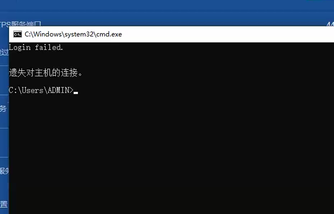

H3C S6520交换机 目前只能登录web页面 telnet ssh开启都访问不了

检查下端口连通性情况吧
如果telnet直接login failed那么配置问题,vty未配置正确或domain问题
接console吧

用户设置  telnet连接提示login failed
你好,web配置有问题,使用console进行配置

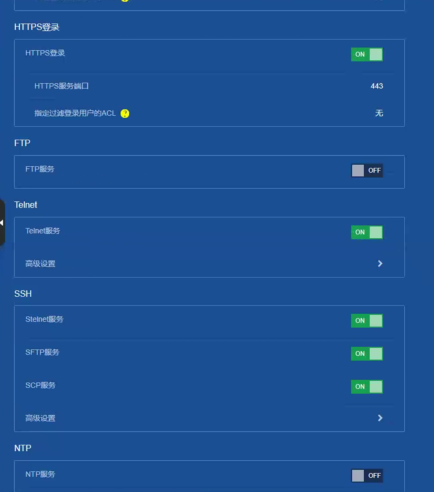

遇到交换机Web能登录但Telnet/SSH不行的情况,最常见的原因是服务未开启或VTY(Virtual Type Terminal)线路未配置认证方式。这是交换机安全机制的默认状态,可按以下步骤通过Web界面开启并配置。
 通过Web界面快速开启
  1. 开启服务:登录Web管理界面,导航至“网络” > “服务”或“安全” > “服务管理”,找到 Telnet 和 SSH 选项,勾选“启用”并保存。

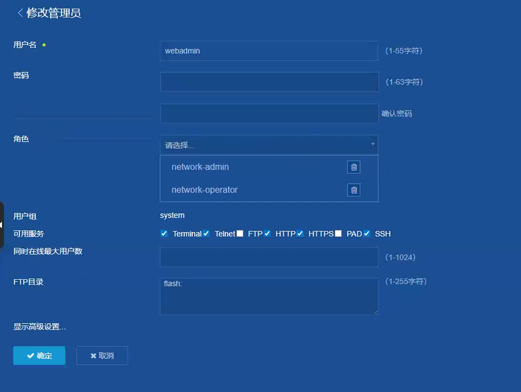

  2. 配置VTY认证:这是最关键的一步。导航至“系统” > “管理员”或“用户管理”,进入“VTY设置”或“远程访问控制”,为VTY线路(通常为 0-4)配置认证模式,一般选择 Scheme (AAA认证) 以匹配已创建的用户名密码。在H3C交换机中,只有当VTY线路下配置了 authentication-mode scheme 命令后,Telnet/SSH登录才会提示输入用户名和密码。
  3. 检查用户权限:确保用于远程登录的账户已分配 network-admin 角色,并且在“服务类型”中勾选了 Telnet 和 SSH。
