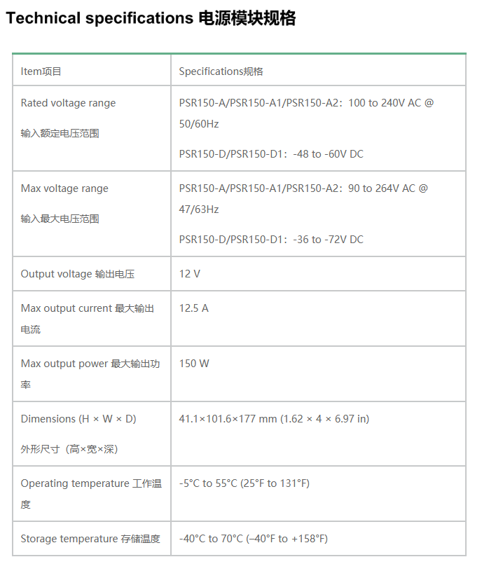

交换机电源模块输出应该是多少V多少A?我用的电源模块型号GRE PSR150-A1
粉丝:19人 关注:9人
PSR150-A1电源参数
该模块为H3C 150W交流电源,适配S5500系列交换机,额定直流输出为12V,最大输出电流12.5A,总额定输出功率150W,完全符合官方标称规格。

3.     PSR150-A1电源模块
·     额定电压范围:100V~240V AC,50/60Hz
·     最大电压范围:90V~264V AC,47~63Hz

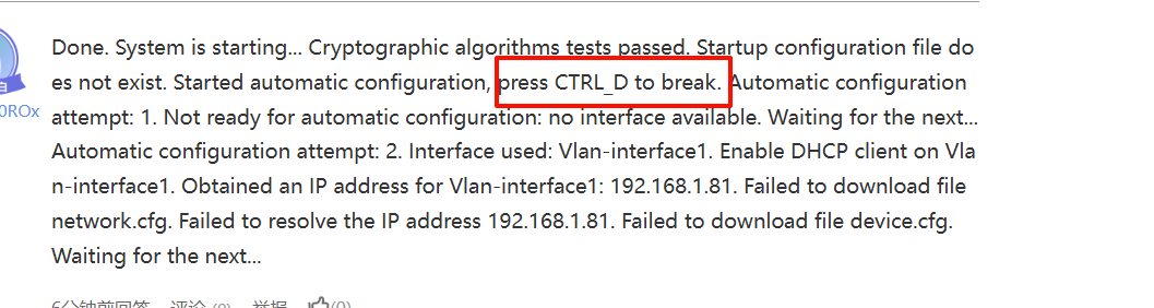

电源模块插入,通电,交换机能启动。通过串口无法进入系统。
zhiliao_b0ROxb 知了小白
Done. System is starting... Cryptographic algorithms tests passed. Startup configuration file does not exist. Started automatic configuration, press CTRL_D to break. Automatic configuration attempt: 1. Not ready for automatic configuration: no interface available. Waiting for the next... Automatic configuration attempt: 2. Interface used: Vlan-interface1. Enable DHCP client on Vlan-interface1. Obtained an IP address for Vlan-interface1: 192.168.1.81. Failed to download file network.cfg. Failed to resolve the IP address 192.168.1.81. Failed to download file device.cfg. Waiting for the next...

✅ GRE PSR150‑A1(H3C 原厂型号完全一致)
输出:直流 12V,最大 12.5A,额定功率 150W
✅ 完整参数(官方规格)
输入:AC 100–240V,50/60Hz,2A
输出:DC 12V / 12.5A(Max)
功率:150W
适用:H3C S5500/S550 系列交换机
✅ 你 “无法进入交换机” 结合电源怎么排查
先测电源输出:正常应是 11.8–12.2V 之间。
若电压偏低 / 波动 / 无输出:电源损坏,直接替换即可。
电源正常仍进不去:再查 Console 口、是否环路、是否被 lockdown。
第一次用console接入吗,这个时候需要Ctrl + D中断才能继续配置。
参考手册 学习下配置吧 H3C园区盒式交换机 CLI快速配置指南-6W104

根据官方手册,你提到的 GRE PSR150-A1 是一款150W交流电源模块。
它的核心电气参数如下:
  • 额定输出电压:12V-
  • 最大输出电流:12.5A-
  • 最大输出功率:150W-
这款电源模块除了匹配你的S5500系列,也广泛用于S5120、S5150、S5560等交换机,多用于1+1冗余或负载分担场景。
