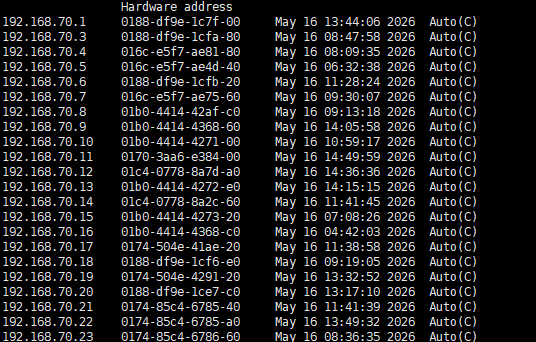

核心交换机上设置ap的vlan ,并启用了DHCP ,并将该vlan 透传到ac上。
在核心交换机上disp dhcp server  ip-in-use   pool   XX
mac地址不是ac上显示的ap的mac地址,请问这是什么原因?

追一下mac看看是什么设备

1. 正常场景(概率90%+):H3C AP为双MAC设计
AP的有线上联口有独立的物理MAC,DHCP请求报文从有线口发出,核心DHCP地址池记录的是AP有线口的MAC;而AC上display ap all默认展示的是AP的管理基准MAC(射频侧的Base MAC),二者天生不一致。
验证命令:登录AP执行display interface GigabitEthernet 0/0查看上联口MAC,和核心DHCP池内的MAC比对,一致即为正常现象。
2. 异常场景1:地址池IP被同VLAN其他终端占用
你查询的DHCP池内对应IP实际分配给了其他终端,并非AP的地址。先在AC上执行display ap all确认AP实际获取的IP,再到核心上查该指定IP对应的DHCP绑定条目核对MAC。
3. 异常场景2:网络内存在私接伪DHCP服务器
AP的DHCP请求被非法DHCP服务器响应,AP实际获取的不是核心DHCP分配的地址,核心地址池内的对应IP被其他设备占用。排查命令:核心执行display dhcp server conflict all查看地址冲突记录,在AP所属VLAN下配置DHCP Snooping,仅将连AC、连接入交换机的端口设为DHCP信任口,阻断非法DHCP服务。

这个现象是正常的,主要是因为AP内部有多个功能独立的MAC地址,分别用于不同的通信目的。
简单来说,DHCP看到的和AC上显示的是AP的两张不同的“身份证”,它们本就该不同。
  • AC上显示的MAC地址:是AP的基础MAC(通常是有线网口的),作为设备的唯一标识,用于建立CAPWAP隧道和管理。
  • DHCP记录里的MAC地址:是AP用于请求IP地址那个端口的MAC,通常是射频口(Radio)或上联以太网口的MAC地址。
