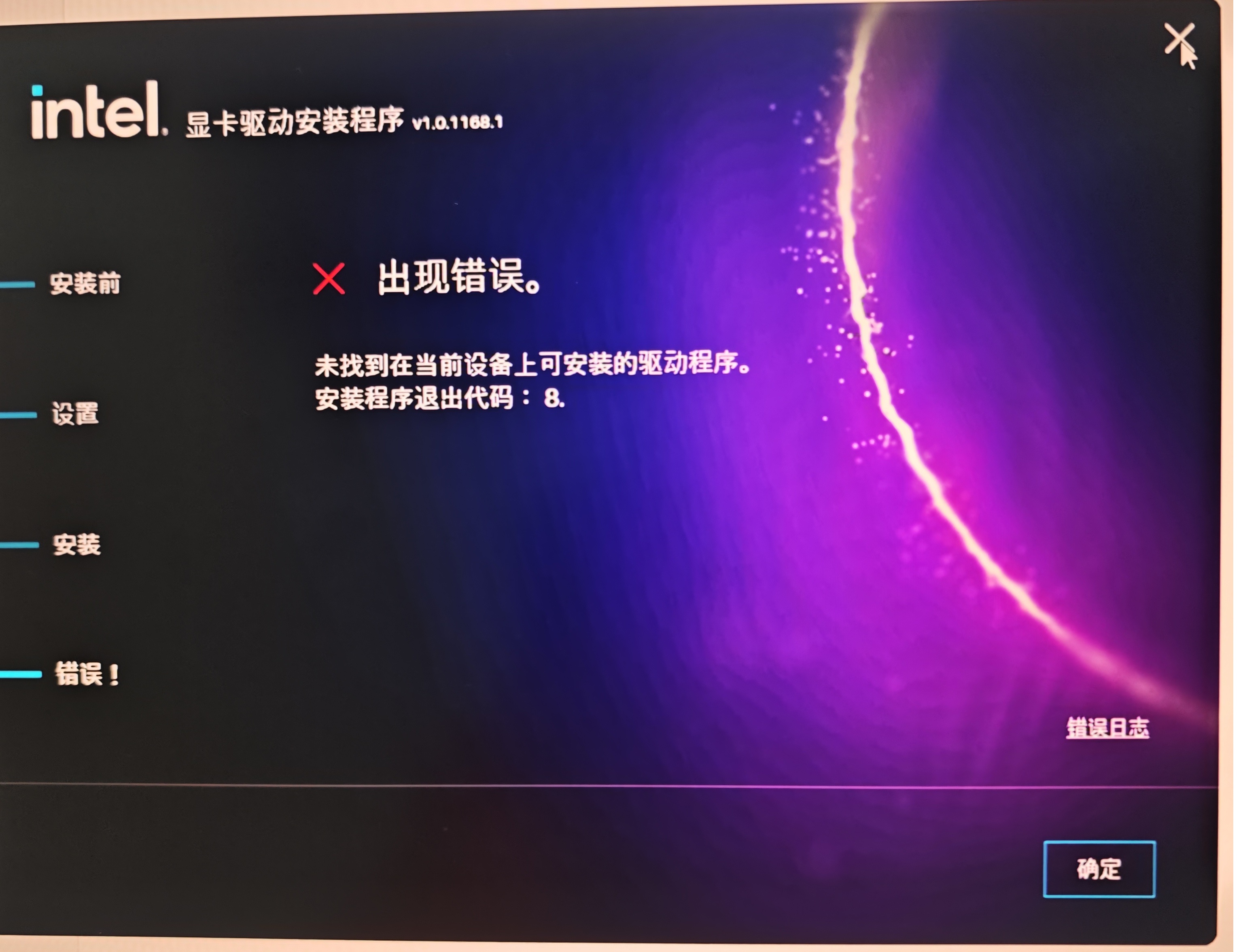

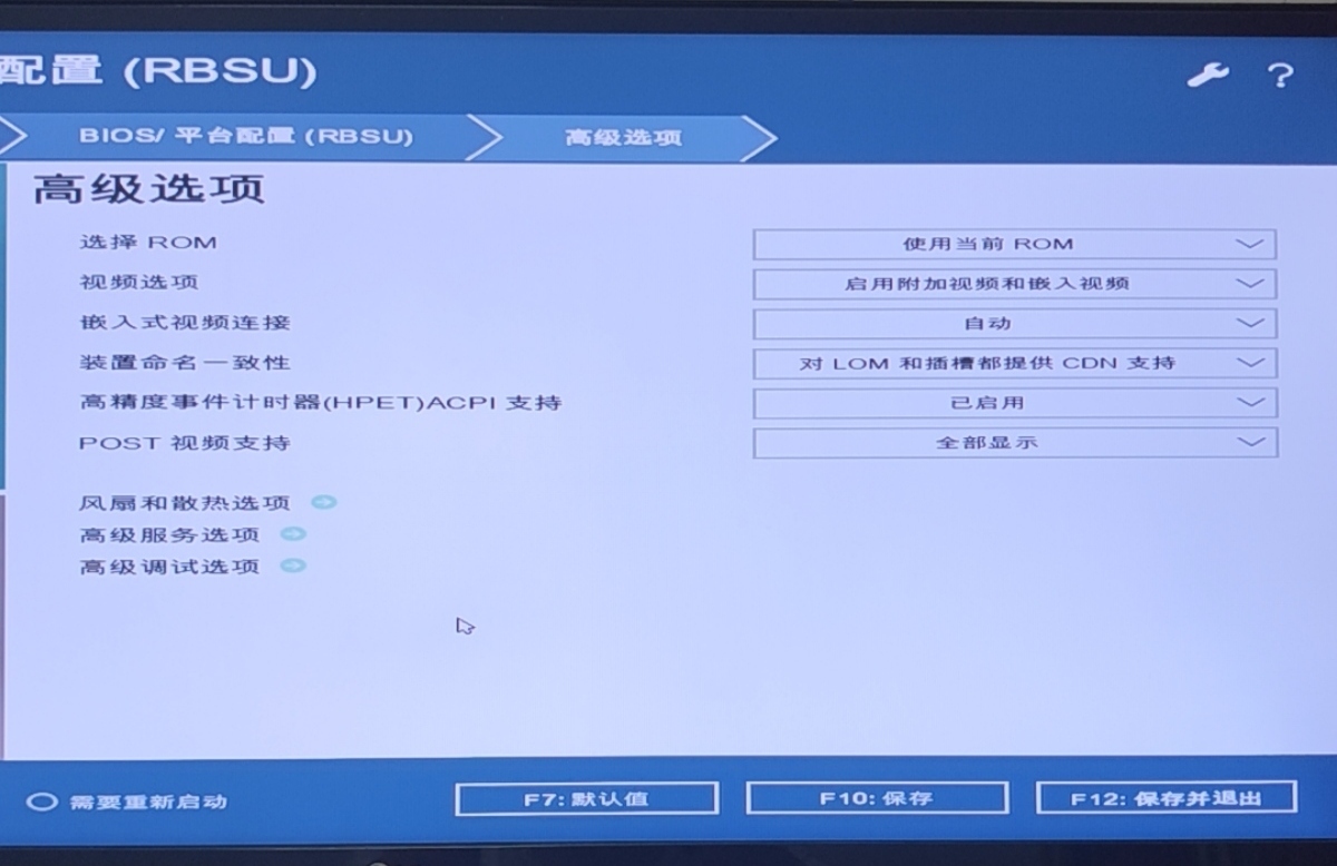

各位前辈好,我有一台 HPE ProLiant MicroServer Gen10 Plus v1 服务器,目前遇到独立显卡驱动安装和显示输出问题,特来社区求助。硬件配置服务器型号:HPE ProLiant MicroServer Gen10 Plus v1 显卡:蓝戟(Gunnir)Intel Arc Pro B50 LP(16GB,低剖面版本) 操作系统:Windows 11 Pro for Workstations 问题描述 驱动安装失败:在 Windows 11 下反复尝试安装 Intel Arc Pro Graphics 驱动(包括 101.8517 和通用版 101.8737),均无法成功安装。安装过程中经常卡住或报错。 显示输出问题:显示器接在独立显卡(Arc B50)上时,BIOS 阶段有画面输出,但进入 Windows 系统后就完全黑屏无输出(集成显卡输出正常)。 关于 BIOS 设置我已联系显卡客服,他们建议: 1.将 Above 4G Decoding 设为 Enabled 2.开启 Resizable BAR(ReBAR) 3.关闭 CSM(兼容性支持模块) 但我在服务器的 BIOS(UEFI System Utilities)中完全找不到以上这些选项。服务器 BIOS 似乎没有直接暴露这些设置。 求助内容: Gen10 Plus v1 是否支持启用 ReBAR?如果支持,有没有其他方法开启(例如隐藏菜单、CTRL+A 高级模式、BIOS 更新、iLO 配置或其他方式)? 这台服务器加装第三方独立显卡(尤其是 Intel Arc 系列)时,有没有已知的成功经验或注意事项? 针对驱动安装失败和进入系统黑屏的问题,还有哪些排查方向? 非常感谢各位大佬的帮助!如果需要提供更多信息,我可以随时补充。谢谢!

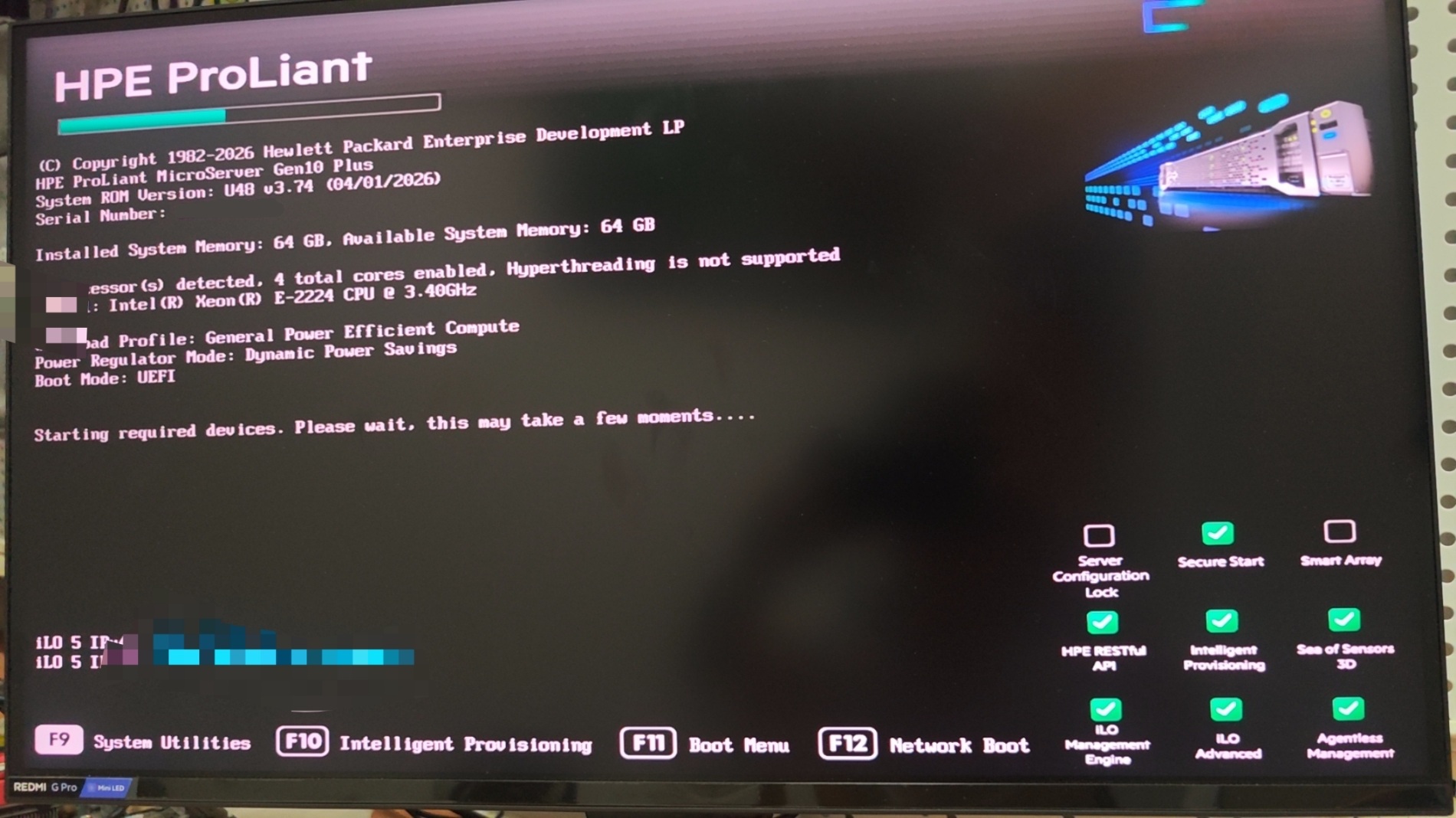

详细开机表现为:
①先是dp口接的显示器有bios画面
②等加载一会后,B50独显输出口也有了BIOS画面
③再往下,不管是进入装好的系统(win11、pve、飞牛os)还是进入系统安装界面(win11、pve、飞牛os),B50独显输出都会变成黑屏。
板载dp口、ilo输出一直都是有画面的。包括我说的在win11里装不上驱动,也是在板载dp口的画面里操作的。

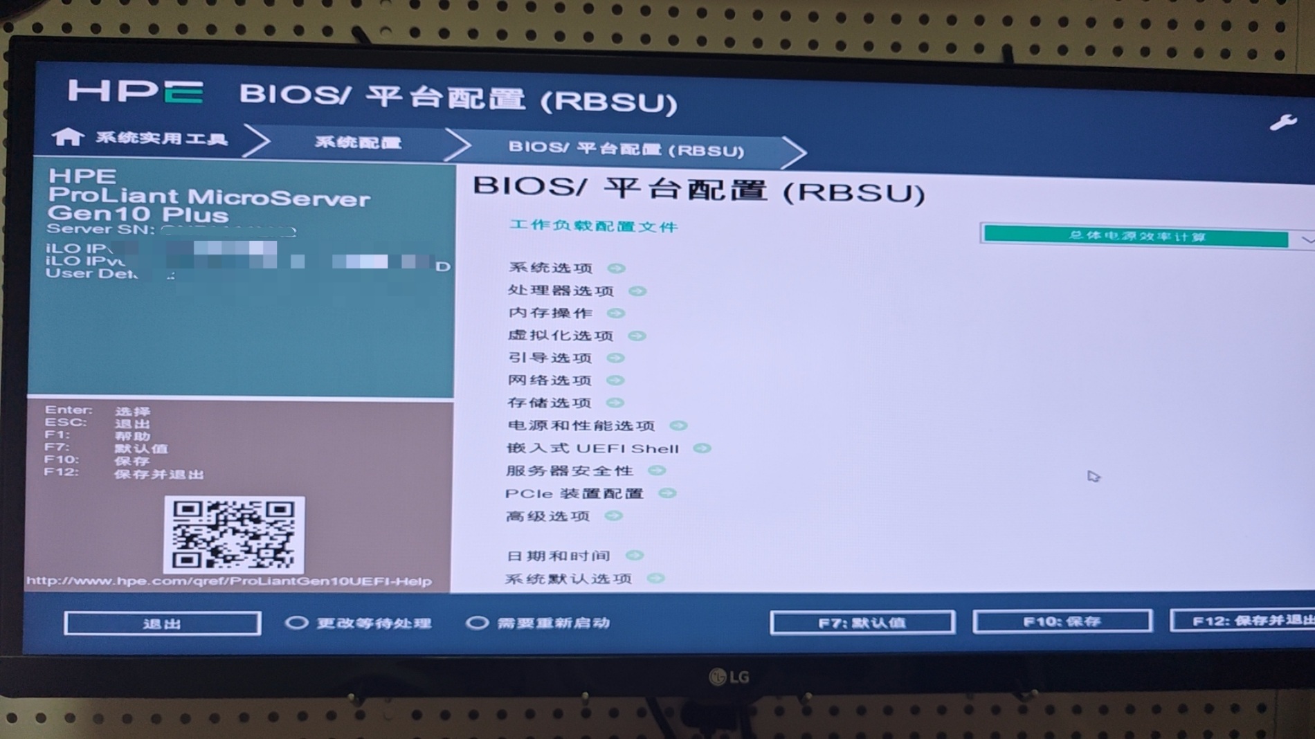

部分bios截图
在win11显卡驱动安装失败截图

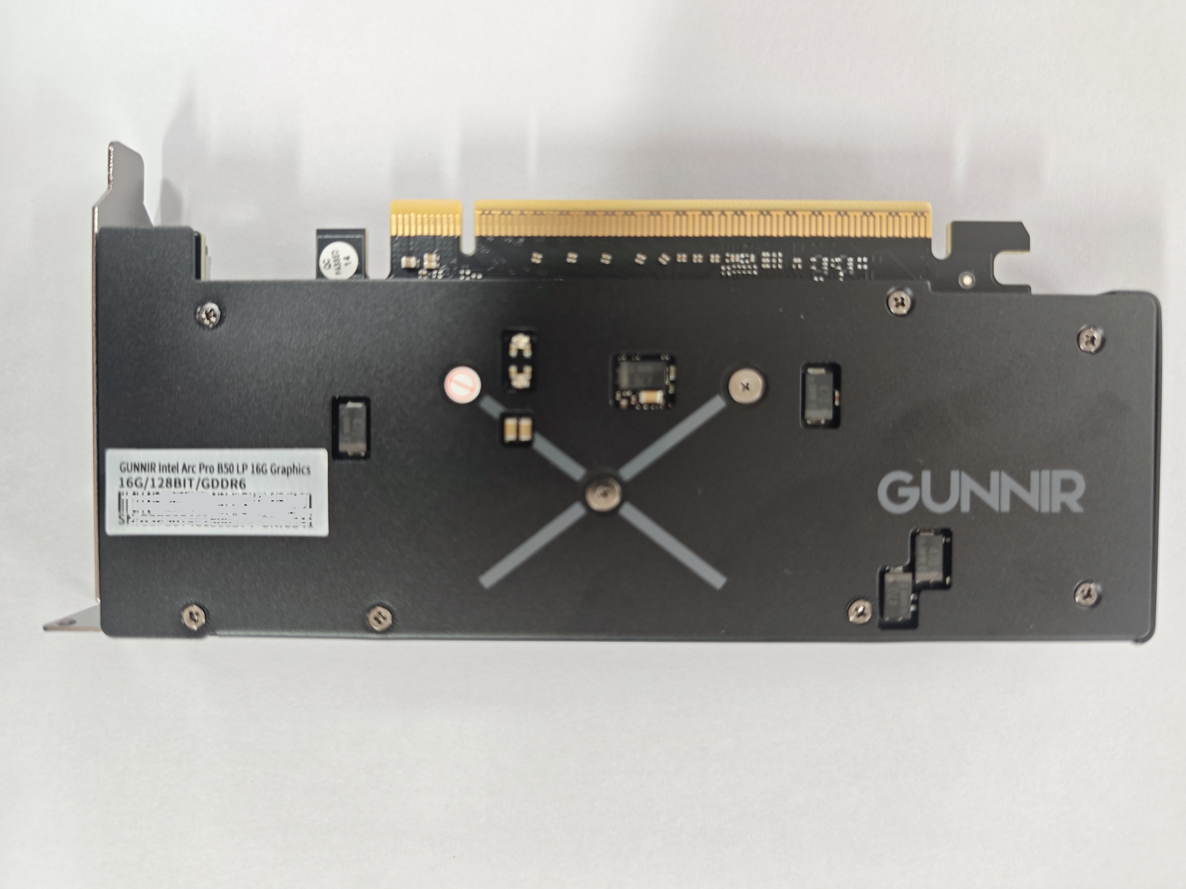

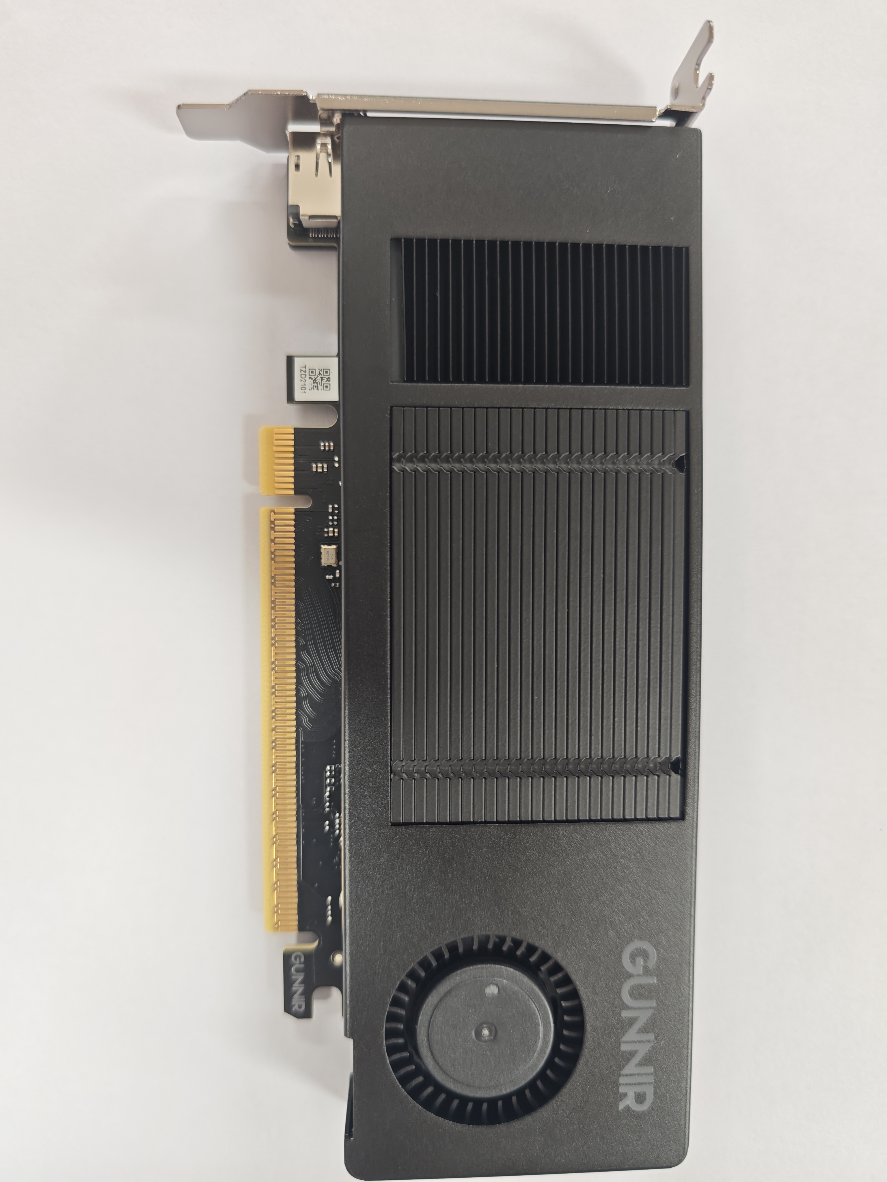

下面是显卡照片

  • BIOS菜单缺失:该服务器的BIOS(RBSU/UEFI System Utilities)没有提供开启“Above 4G Decoding”、“Resizable BAR”或关闭CSM的选项。
  • 社区经验:相关社区也有讨论指出,此型号服务器可能无法原生支持ReBAR。
  • 高级模式尝试:目前没有信息表明Gen10 Plus有隐藏菜单或高级模式可开启这些功能。
