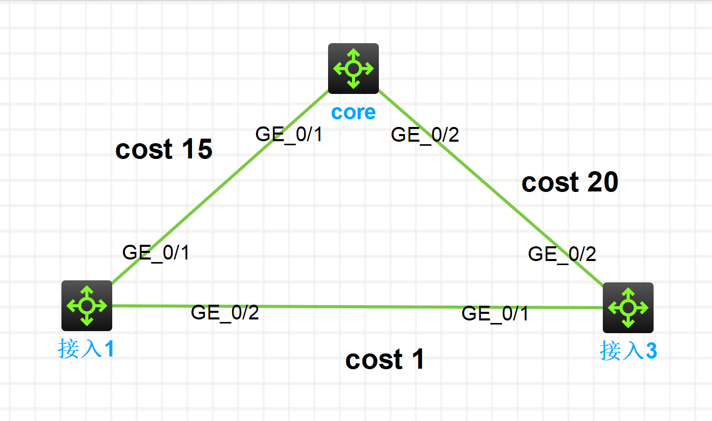

core是根桥 每台设备每个端口开销是多少  为什么会阻塞接入3跟路径开销为20的2口 不阻塞接入1的根路径开销为21的2口?

一、先明确关键信息:各端口的根路径开销(RPC)
根据拓扑图:
  • Core 为根桥,RPC=0
  • 接入 1:
    • GE0/0/1:RPC=15(直连 Core,cost 15)
    • GE0/0/2:RPC=15+1=16(通过接入 3 的链路到 Core)
  • 接入 3:
    • GE0/0/2:RPC=20(直连 Core,cost 20)
    • GE0/0/1:RPC=15+1=16(通过接入 1 的链路到 Core)
二、为什么阻塞的是接入 3 的 GE0/0/2,而不是接入 1 的 GE0/0/2?
这是 STP 完整选举流程 决定的,分三步拆解:
1. 选举根端口(每台非根交换机选 1 个)
  • 接入 1:两个端口的 RPC 分别为 15 和 16,GE0/0/1(RPC=15)更优,成为根端口;GE0/0/2 不是根端口。
  • 接入 3:两个端口的 RPC 分别为 16 和 20,GE0/0/1(RPC=16)更优,成为根端口;GE0/0/2 不是根端口。
2. 选举指定端口(每个网段选 1 个)
  • 网段 1:Core ↔ 接入 1
    • Core 的 GE0/0/1(RPC=0)比接入 1 的 GE0/0/1(RPC=15)更优,Core 的端口为指定端口,接入 1 的 GE0/0/1 为根端口。
  • 网段 2:Core ↔ 接入 3
    • Core 的 GE0/0/2(RPC=0)比接入 3 的 GE0/0/2(RPC=20)更优,Core 的端口为指定端口,接入 3 的 GE0/0/2 既不是根端口也不是指定端口,将被阻塞。
  • 网段 3:接入 1 ↔ 接入 3
    • 接入 1 的 GE0/0/2(RPC=15)和接入 3 的 GE0/0/1(RPC=16)比较:
      • 先比 RPC:接入 1 的 RPC(15) < 接入 3 的 RPC(16),接入 1 的端口更优,成为指定端口;
      • 接入 3 的 GE0/0/1 是根端口,接入 1 的 GE0/0/2 是指定端口,这个网段无阻塞端口。
3. 最终阻塞逻辑
  • 只有既不是根端口,也不是指定端口的端口才会被阻塞。
  • 接入 1 的 GE0/0/2 是指定端口(负责转发接入 1 ↔ 接入 3 网段的流量),因此不会被阻塞;
  • 接入 3 的 GE0/0/2 既不是根端口,也不是指定端口,因此被阻塞。
三、补充说明:为什么不是只看 RPC?
很多人误以为 “谁的 RPC 大就阻塞谁”,但 STP 的阻塞逻辑是按网段选举指定端口,不是全局比大小:
  1. 接入 1 的 GE0/0/2 虽然 RPC=16,但它是接入 1 ↔ 接入 3 网段的指定端口,必须保留;
  2. 接入 3 的 GE0/0/2 虽然 RPC=20,但它所在的 Core ↔ 接入 3 网段中,Core 的端口更优,所以接入 3 的这个端口只能被阻塞。
GE0/0/2:RPC=15+1=16(通过接入 3 的链路到 Core) 这个开销不应该是20+1吗

STP 阻塞的是根路径开销更大的那台设备上的端口,而不是比较两个端口各自到根桥的开销。接入3 的根路径开销(16)大于 接入1 的根路径开销(15),所以 接入3 的 GE_0/2 被阻塞。
