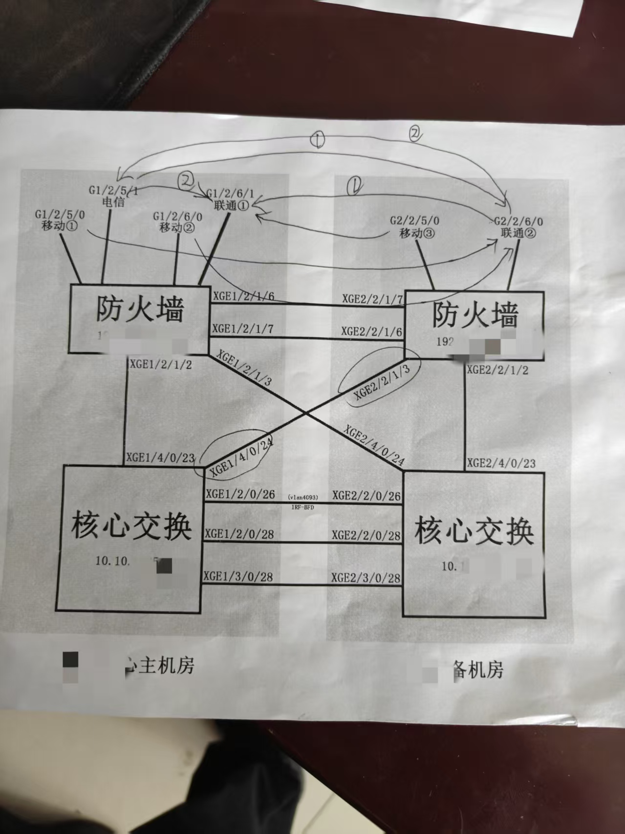

两台 F5060-D 防火墙 IRF 堆叠,两台 S7506E 交换机 IRF 堆叠,核心交换机与防火墙互联使用二层聚合方式,聚合口打 trunk 111,主备核心交换机使用四条线分别上联到主防火墙和备防火墙,出口做了 nat outbound,防火墙内网口做了 nat harpin,会话同步相关功能开启,内网主机走策略路由。从公网访问映射后的端口一切正常,内网地址访问 nat server 映射后的互联网地址加端口的时候,发现部分电脑无法访问,部分正常。尝试关掉主核心与备防火墙互联的端口,故障恢复。怀疑哈希计极化问题,尝试关闭核心聚合口的本地转发优先功能,反复调试过负载分担模式,都无法解决。因为防火墙 nat harpin 的 内网口与做映射的出口不在同一板卡,而官方提到 nat harpin 与 nat outbound 和 nat server 配合使用的时候,要求 nat harpin 的口与出网口 nat outbound 的口要在同一板卡, 怀疑是不是这个原因造成的,请解答。

我想问,我的主防火墙上内网口和做映射的外网口也并非在一个slot上,为什么就正常呢?不是很懂。
zhiliao_UlJupc 发表时间:2026-05-18 更多>>
