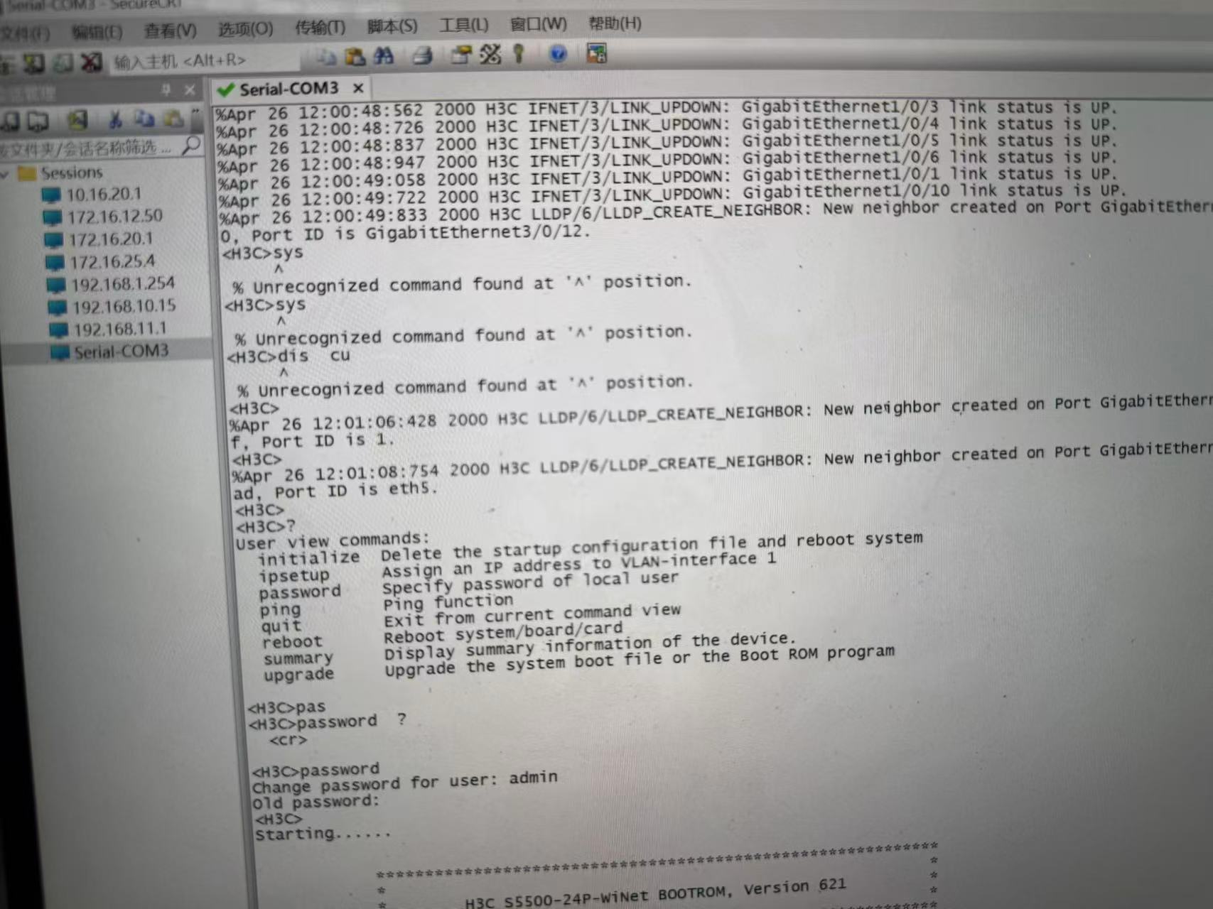

核心原因:你现在在 BootROM(BootWare)模式,不是正常的系统 CLI 模式
这是最关键的一点!
  • sys、display current-configuration 这类命令,只有在交换机正常启动、进入 Comware 系统后才能用。
  • 你现在按 Ctrl+B 进入的是 BootROM(启动引导程序)模式,这里只能执行它自己的命令,不支持 Comware 的配置命令,所以会报 Unrecognized command。
🛠️ 解决步骤(按顺序来)
1. 先从 BootROM 模式正常启动系统
  1. 在 BootROM 界面,输入 0(Reboot)并回车,让交换机正常启动。
  2. 等待交换机完成启动,出现 <H3C> 提示符,这才是正常的用户视图。
  3. 此时再输入 sys,就能正常进入系统视图([H3C])了。
2. 如果你是因为密码问题才进入 BootROM(比如忘了 admin 密码)
从你的截图看,你正在尝试修改 admin 用户密码,说明你可能是密码遗忘了。这种情况在 BootROM 里直接用 password 命令改是无效的,正确流程是:
  1. 重启交换机,按 Ctrl+B 进入 BootROM 菜单。
  2. 找到选项 “Skip current configuration file”(通常是选项 7),输入对应的数字并回车。
    • 作用:跳过加载当前配置文件,让交换机恢复出厂配置启动。
  3. 再选择 0 重启,交换机就会以空配置启动,默认用户密码也会被重置,你可以直接登录修改密码。
⚠️ 关键注意事项
  • 不要在 BootROM 里乱敲 Comware 命令:sys、dis cu 这些命令在这里根本不存在,只会报错。
  • 如果只想重置密码:优先用 BootROM 里的 “跳过配置文件” 选项,这是官方推荐的方法,比直接删除配置文件更安全。
  • 如果系统文件损坏:需要在 BootROM 里重新上传系统镜像文件,否则交换机无法正常启动,也进不了 Comware 系统。
💡 一句话总结
你现在的错误,是在BootROM 引导模式里用了Comware 系统命令,两者根本不是一套东西。正常重启进入系统后,sys 命令就能用了;如果是密码问题,在 BootROM 里选 “跳过配置文件” 再重启即可。
确实是要重置串口登录密码,也是跳过当前配置重启后进的这个界面。就是报错

1. 先进入BootRom的文件系统操作菜单(通常主菜单选项为3),执行dir flash:命令查看Flash剩余空间、现有镜像文件是否完整,确认是否是Flash占满/文件系统损坏导致sys命令无法注册。
2. 若文件系统报错,先执行普通格式化命令format flash:,清空Flash后通过FTP/TFTP上传和你设备子型号(SI/EI/PWR等后缀)完全匹配的官方主体系统bin镜像,上传完成后返回主菜单选启动文件引导即可。
3. 普通格式化无效的话,选择文件菜单里带坏块检测的低格选项「Format flash with bad block check」,扫描屏蔽Flash坏块后重新上传镜像。
4. 以上操作仍无效说明BootRom本身损坏或Flash硬件故障,需使用编程器烧录重写BootRom固件,或更换Flash存储芯片。

有权限应该 。
有没有super权限啥的,问问管理员吧
回复zhiliao_3vqGH:
要不然不会只有这几个命令,
zhiliao_sEUyB 发表时间:2026-05-18 更多>>
应该不是的
zhiliao_3vqGH 发表时间:2026-05-18
回复zhiliao_3vqGH:
肯定是的,权限限制了
回复zhiliao_3vqGH:
要不然不会只有这几个命令,
要不重新刷下版本,可能版本太低了,不支持命令。

我现在的版本是S5588winet-cmw528-r2220x18
zhiliao_3vqGH 发表时间:2026-05-19

粉丝:105人 关注:1人
web配置,命令行只有很少的维护命令
