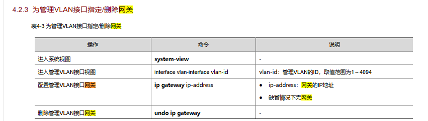

H3C官网上只有一个S5000P系列的文档,看了下写路由应该只能用下面这种网关方式
https://www.h3c.com/cn/d_200905/635297_30005_0.htm
这个交换机的手册都是web界面,命令行没有几条。可以试试升级版本看看。
