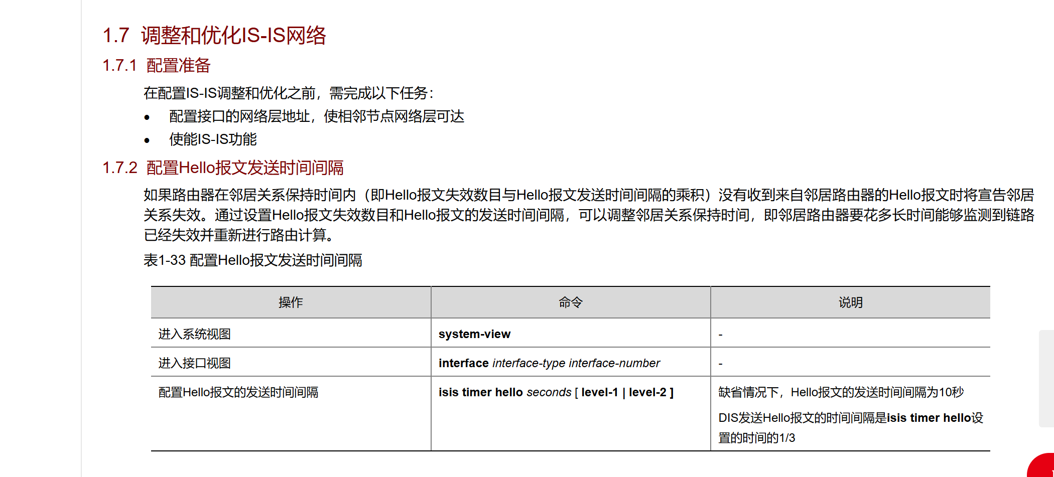

3)查看 ISIS 定时器(默认收敛参数)
bash
运行
display isis process 1 verbose # 或 display current-configuration | include timer
关键默认值(MSR 典型):
  • Hello 间隔:10s
  • Hold 时间:30s(3 次 Hello 丢失判邻居 down)
  • SPF 初始间隔:0ms
  • SPF 最大间隔:10s
👉 理论极限(无 BFD):
故障 → 30s 判 down → SPF 计算 + 路由下发 ≈ 35s 左右。

是指的路由收敛吗,isis一般默认是10秒一个hello包,3次不可达判定失效,再加上路由下发之类的时间差不多35秒的样子
粉丝:10人 关注:47人
加载上BFD。加线路备份用FRR。线路切换速度毫秒级
hello时间默认十秒
粉丝:36人 关注:1人

 第一步:查看邻居状态 (通过HoldTime估算)
这是判断邻居关系断开时间的首要步骤。在用户视图下执行 display isis peer 命令,观察 HoldTime 字段:
<H3C> display isis peer
Peer information for ISIS(1) System Id Interface Circuit Id State HoldTime Type PRI 0000.0000.0001 GE0/0/1 001 Up 23s L1(L1L2) 64
  • 评估收敛触发点:默认情况下,Hello报文每10秒发送一次,保持时间倍数为3,因此HoldTime默认为30秒。如果对端在30秒内没有响应,邻居关系就会断开。通过调整Hello间隔和保持倍数可以优化检测速度,但建议全网保持一致配置。
