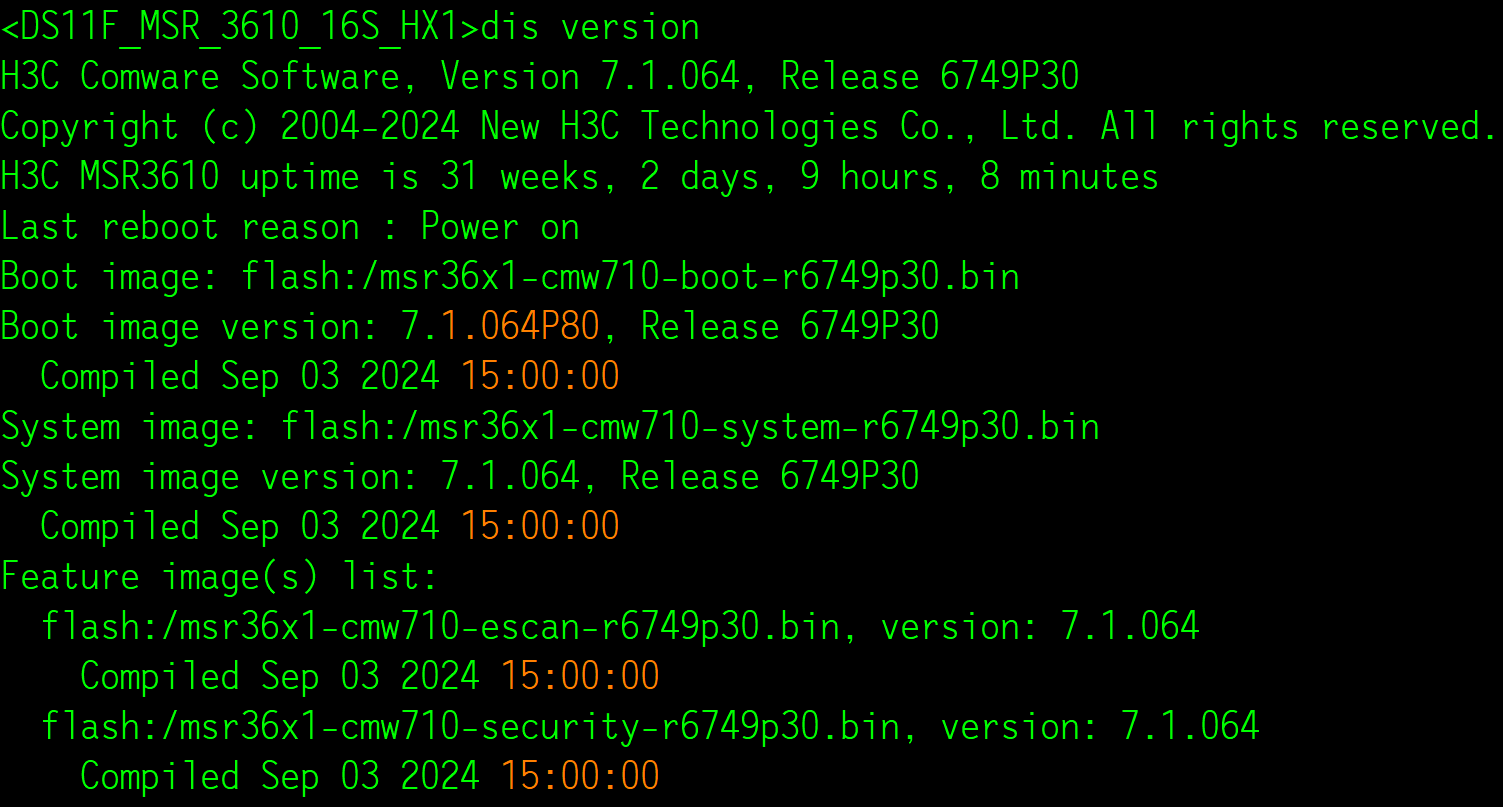

为什么 Local IP和interface是空的,状态是否正常了呢

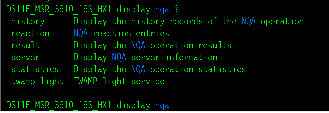

H3C MSR3610的track输出中Local IP和interface为空,是因为关联的NQA实例adm未配置源IP或源接口,属于正常现象,不影响功能。当前Track ID1状态为Positive,说明关联的NQA测试结果正常,业务依赖该Track的触发条件已满足。
排查补充:1. 执行display nqa configuration entry adm,确认NQA实例是否配置源IP/源接口,未配置则Track输出无对应字段;2. 若业务异常,可检查NQA测试类型(如ICMP、TCP)的连通性,或调整NQA测试频率。
您好,我这里不支持这个命令,请问我还要确认生效的手段吗
