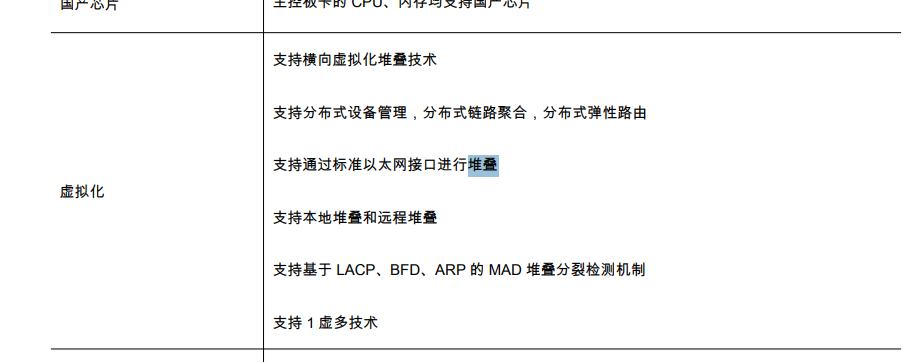

这台交换机不支持堆叠吗,显示没有支持的端口什么情况啊,都是100G的口

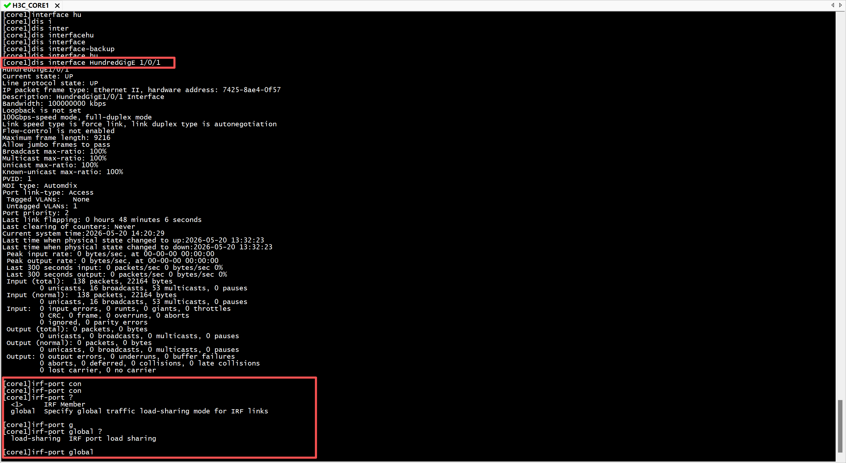

大佬请看下,这两个命令我都输入了

紫光的啊,不是华三的。UNIS S12600-G系列存储网络交换机
另外他也是支持堆叠的,

你这个问题的核心是:S12600G+ 支持 IRF 堆叠,但 100G 端口默认是业务模式,需要先手动转换为堆叠口才能配置,不是设备不支持堆叠。
一、为什么提示 “没有支持的端口”?
你现在的报错和命令错误,根源是两个:
  1. 端口模式未转换:S12600G+ 的 100G 业务口默认处于业务模式,无法直接加入 IRF 端口,必须先执行转换命令,把端口从 “业务模式” 改为 “堆叠模式”。
  2. 命令格式错误:你输入的 port group interface hu1/0/1 是错误的,S12600G+ 的 100G 接口名是 HundredGigE1/0/1(缩写 Hu1/0/1 也可),但加入 IRF 端口的正确命令是 port group interface HundredGigE 1/0/1,不是 port group interface hu1/0/1,系统识别不了简写格式,所以报错。

三、你之前的错误命令解析
  • 错误命令:port group interface hu1/0/1
  • 正确命令:port group interface HundredGigE 1/0/1
  • 原因:hu1/0/1 是不规范的缩写,系统无法识别,必须用完整接口名 HundredGigE 或简写 Hu 加空格,比如 port group interface Hu 1/0/1 也可。
