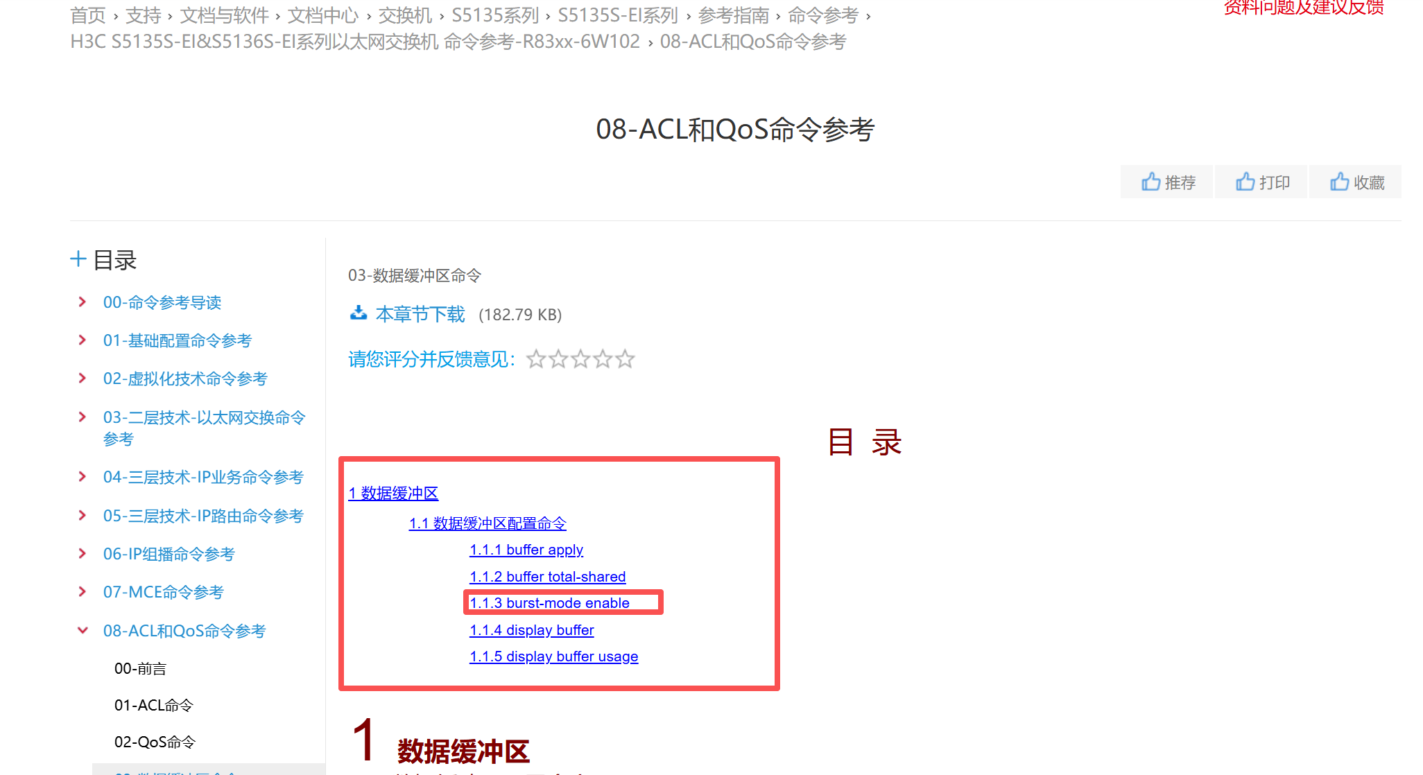

交换机有大量queue2的告警,这应该是交换机 端口出队列(Queue 2)发生了微秒级瞬时尾丢弃 / 队列拥塞丢弃,但是因为交换机一直弹这个告警,我现在想关闭这个告警,命令是什么
看官网文档上面这个设置支持的命令不多,burst-mode enable这个命令也无法解决这个告警,现在想彻底关闭这个告警,可以敲什么命令
