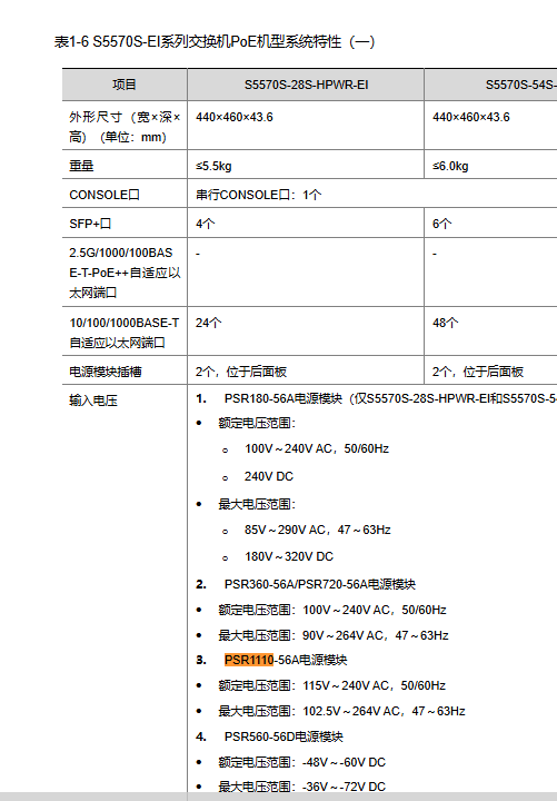

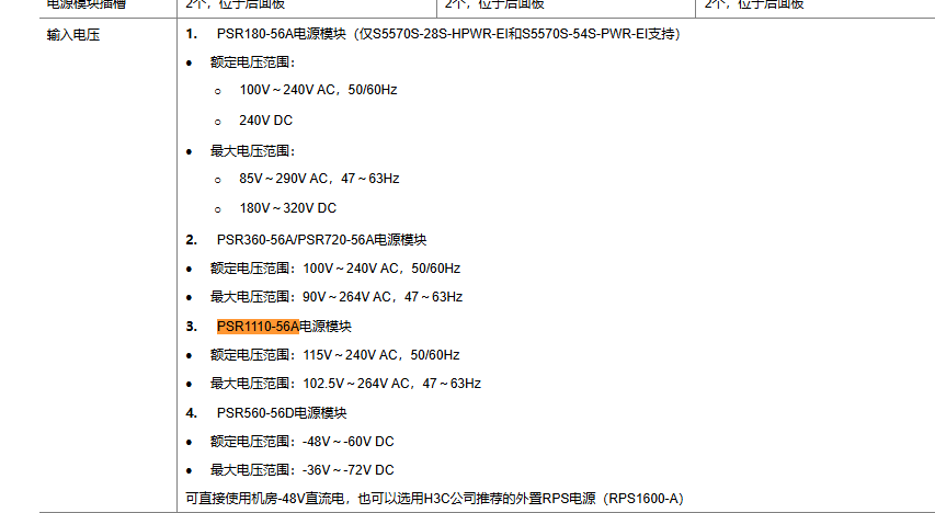

H3C S5570S-28S-HPWR-EI-A交换机跟H3C PSR1110-56A电源能匹配吗?只接单块电源可以正常运行吗
粉丝:37人 关注:1人
可以匹配,只接单块电源也能正常运行。
 兼容性确认
你提到的交换机 S5570S-28S-HPWR-EI-A 与电源模块 PSR1110-56A 完全兼容。该型号交换机与 S5170-EI 系列共享硬件架构,因此其支持的电源模块也通用。在官方的安装手册中,安装与拆卸步骤明确写明适用于 PSR1110-56A 型号。
同时,关于电源模块插槽,文档显示该系列交换机均配备 2个电源模块插槽,支持多种电源模块的更换与组合。
 单电源运行说明
只安装一块电源,交换机完全可以正常运行,以下是一些具体的注意事项:
  • 供电能力:PSR1110-56A 电源模块能提供高达 1110W 的最大输出功率。可以留意下,在开启PoE功能为设备供电时,这台交换机的满负荷功耗约为 965W,这块电源的功率足以支撑整机运行。
  • 冗余备份:该电源本身支持 1+1冗余 和 负载分担,使用双电源可以构成热备系统。当然,如果只有一块电源,这一特性就不会生效。
  • 防尘保护:对于另一个空闲的电源插槽,建议安装一个 假面板(Filler Panel) 来保证设备的防尘和散热,维持机箱内良好的风道。

适配的 。
单块可以运行
对于采用可插拔电源的PoE机型,支持选配1~2个电源模块,选配2个电源模块时可以实现电源模块的1+1冗余备份,确保仅1个电源模块故障时设备不断电。需要注意的是,不同电源模块选配情况下,设备的PoE供电能力不同(具体请参见表1-8),因此1个电源模块故障时可能会降低设备的PoE供电能力。

H3C S5570S-28S-HPWR-EI-A与PSR1110-56A电源匹配:PSR1110-56A是H3C配套的1100W交流电源,物理规格、供电接口均兼容该交换机电源槽位。单块电源可正常运行:该交换机整机满配POE功耗约740W,1100W电源冗余充足,单块即可支撑所有端口POE供电及设备整机运行。

一、能不能匹配?
能完全匹配。
  • S5570S-28S-HPWR-EI‑A 官方适配电源列表包含:
    PSR180‑56A、PSR360‑56A、PSR720‑56A、PSR1110‑56A、PSR560‑56D
  • PSR1110‑56A 是同系列高配交流电源(1110W,‑56V 输出),接口、电压、极性完全一致,可以直接插。
二、只插一块能不能正常运行?
可以,单电源就能开机并正常工作。
  • 该机有2 个电源槽位,支持 1+1 冗余,也支持单电源独立运行。
  • 单插 PSR1110‑56A 时:
    • 整机系统和所有端口正常启用
    • PoE 供电能力很强(1110W 足够 24 口满配 PoE+)
    • 设备会报 “另一电源不在位” 告警,但不影响业务。
三、简单结论
  • ✅ PSR1110‑56A 与 S5570S‑28S‑HPWR‑EI‑A 完全兼容
  • ✅ 只装一块 PSR1110‑56A 可以正常运行,PoE 能力充足
  • ⚠️ 生产环境建议双电源冗余,避免单电源故障导致整机断电。
