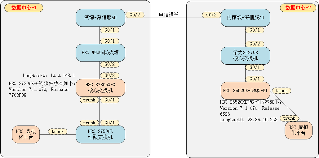

数据中心1和数据中心2之间因业务扩展需求,现目前部分网关在数据中心1的核心交换机(H3C S7306X-G)上,网关地址为:vlan100:10.1.1.254/24,数据中心2的交换机(H3C S6520X)上面接入的虚拟化平台也需要新建IP地址为10.1.1.X的虚拟机。现在需要数据中心-1的核心交换机(H3C S7306X-G)与数据中心2的汇聚交换机(H3C S6520X)构建二层网络,两台设备组建EVPN VXLAN,需要一个配置案例。
网络组网如下,所有设备互联均采用路由互通,底层IGP互通,所有设备均为生产环境,不能重启。其中数据中心-1的核心交换机与汇聚交换机采用trunk二层互联。现在需要在数据中心-1的核心交换机(H3C S7306X-G)与数据中心-2的汇聚交换机(H3C S6520X)构建一个vxlan二层网络。不知道怎么配置,需要一个配置模板,求大神帮帮忙!!!
