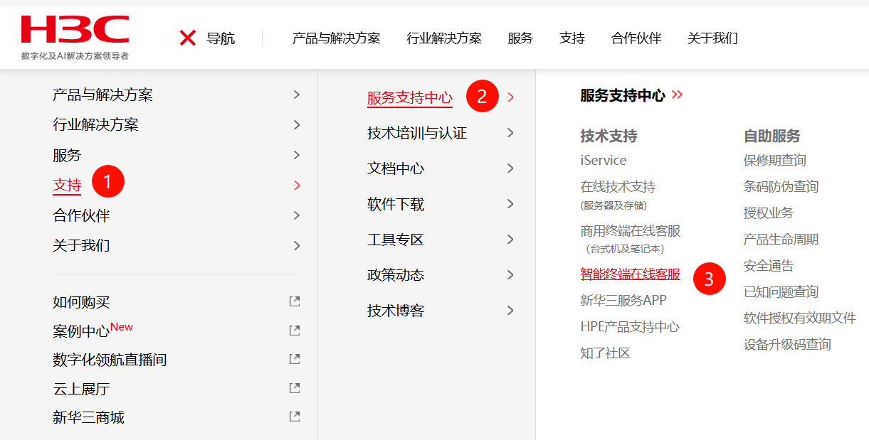

打开你的电脑,在浏览器输入知了社区,找到这个帖子,要么在别人下面评论,要么点我的头像。
建议联系客服吧,官网也没有升级包。
