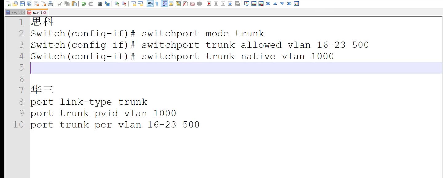

思科交换机下面的业务网关都在华三防火墙上。所有相对应的vlan已经配置了
防火墙的trunk口二层口已经有交换机上的终端arp地址了。但是防火墙用ping -a 网关地址 ping交换机上的业务地址不同

排查步骤:1. 确认H3C与思科对接接口:H3C侧为Trunk/二层口,允许所有业务VLAN通过,两端native VLAN一致;2. 检查H3C安全策略:是否允许源为网关地址、目的为业务地址的ICMP流量;3. 核对H3C ARP表:ping不通的业务地址ARP是否对应交换机MAC;4. 检查H3C路由:是否存在业务网段的有效路由。
关键命令:H3C:display interface GigabitEthernet X/X/X、display security-policy icmp、display arp ip <业务地址>;思科:show interfaces trunk、show vlan brief。
策略any——to——any 防火墙已经从对应接口看到交换机上来的arp地址,发现通不了

核心问题与快速排查(极简总结)
现象:华三防火墙(业务网关)二层对接思科交换机,防火墙能看到终端 ARP,但无法用网关地址 ping 通终端。
1. 最可能的核心原因
  • VLAN/Trunk 配置不匹配(思科与华三的 native / 允许 VLAN、PVID 不一致)
  • 防火墙二层转发 / ARP 代理未开启,或VLAN 接口未 up
  • 终端侧网关配置错误,或存在ARP 欺骗 / 防火墙拦截
2. 快速排查步骤(按优先级)
  1. 核对 Trunk 配置一致性
    表格
    功能思科交换机华三防火墙关键检查点
    端口模式switchport mode trunkport link-type trunk必须同为 Trunk 模式
    允许 VLANallowed vlan 16-23 500port trunk permit vlan 16-23 500业务 VLAN 必须完全一致
    原生 VLANnative vlan 1000port trunk pvid vlan 1000必须相同,否则 VLAN 标签错乱
  2. 检查华三防火墙侧配置
    • 确认业务 VLAN 接口已创建并配置 IP:display ip interface brief
    • 确认接口物理 / 协议状态为 Up:display interface brief
    • 开启二层转发相关功能(如arp enable、vlan-interface下的ip enable)
  3. 验证 ARP 与连通性
    • 防火墙侧:display arp all,确认终端 ARP 已学习且 MAC 正确
    • 终端侧:arp -a,确认网关 ARP 条目正常,无静态绑定错误
    • 用终端 ping 网关,反向测试是否能通,判断是单向还是双向不通
3. 一句话结论
优先核对思科与华三 Trunk 口的 VLAN 允许列表、Native/PVID 是否完全一致,再检查防火墙 VLAN 接口状态和 ARP 代理配置,基本能定位问题。
