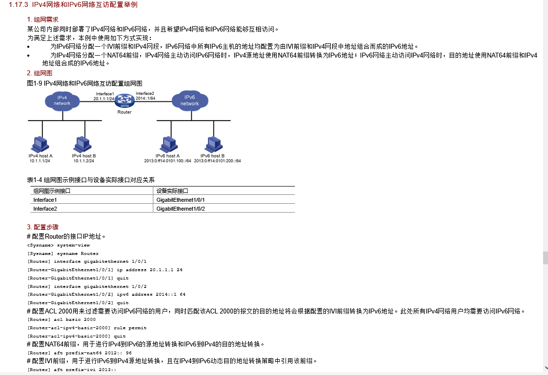

组网如图所示,
1.小AC某GE口为路由模式,ip为大网地址;
2.AC、AP、poe为二层组网,网关在小AC上;vlan 100(私有vlan)
3.无线服务为集中转发,client为纯ipv6地址上线,地址池在小AC;vlan200(私有vlan)
4.现在想使用路由器,通过aft命令,使终端可以访问大网,根据press文档配置后,dis aft session ipv6 versbose没查到进程,是哪里出了问题

根据你的组网和配置现象(display aft session ipv6 verbose 无会话),问题大概率出在 AFT 转换流程的关键环节,而不是基础命令错误。结合你贴的官方配置案例,按优先级排查:
一、先确认基础环境是否满足(组网与接口)
1. 接口模式与地址检查
AFT 必须在三层路由接口上配置,且两端接口的地址族必须正确:
  • IPv4 侧接口:配置 IPv4 地址,aft enable 必须在该接口下开启(你的案例中 G1/0/1 是 IPv4 侧)
  • IPv6 侧接口:配置 IPv6 地址,aft enable 必须在该接口下开启(你的案例中 G1/0/2 是 IPv6 侧)
2. 接口方向与业务流向匹配
你的业务是 IPv6 终端(VLAN200)→ 小 AC → 路由器 IPv6 接口 → 转换为 IPv4 访问大网,因此:
  • 路由器的 IPv6 侧接口(连接 AC 的方向)是入接口,必须开启 aft enable
  • 路由器的 IPv4 侧接口(连接大网的方向)是出接口,必须开启 aft enable
二、AFT 关键配置项排查(按官方配置核对)
1. NAT64 前缀与 IVI 前缀是否配置正确
AFT 双向转换必须同时配置两种前缀,且格式不能错:
bash
运行
# NAT64前缀(用于IPv4→IPv6源地址转换,IPv6→IPv4目的地址转换) aft prefix-nat64 2012:: 96 # IVI前缀(用于IPv6→IPv4源地址转换,必须和终端IPv6地址匹配) aft prefix-ivi 2013::
  • 注意:prefix-nat64 必须是 /96 前缀,prefix-ivi 必须和终端 IPv6 地址的前缀一致(比如你的终端地址是 2013:ff14:0101:0100::/64,则 prefix-ivi 应为 2013::)
2. 动态转换策略是否引用了正确的 ACL 和 IVI 前缀
IPv4 到 IPv6 的动态目的地址转换策略,必须在路由器上配置,且 ACL 要覆盖所有需要转换的流量:
bash
运行
# 配置ACL,允许所有IPv4侧访问(或指定网段) acl number 2000 rule permit # 配置转换策略,引用ACL和IVI前缀 aft v4tov6 destination acl number 2000 prefix-ivi 2013::
  • 关键:v4tov6 是目的地址转换,v6tov4 是源地址转换,不要搞反
  • 你的业务是 IPv6 终端访问 IPv4 大网,还需要配置 v6tov4 源地址转换策略,否则终端发起的流量无法转换源地址,无法建立会话!
3. 地址池 / 转换范围是否冲突
  • 确认 NAT64 前缀对应的 IPv4 地址段没有被其他业务占用
  • 确认 IVI 前缀和终端 IPv6 地址的对应关系正确(IPv6 地址后 32 位对应 IPv4 地址)

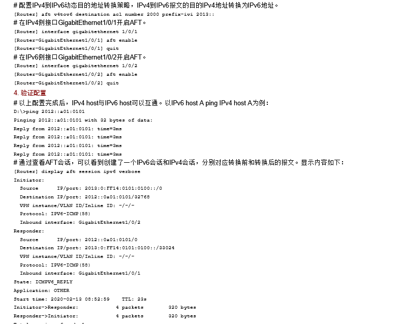

四、快速验证命令(直接在路由器上执行)
bash
运行
# 1. 查看AFT配置是否生效 display aft config # 2. 查看转换策略是否匹配流量 display aft statistics # 3. 查看接口是否开启AFT display interface brief | include aft # 4. 手动触发转换测试(用终端ping NAT64地址) display aft session ipv6 verbose
五、最常见的三个坑(90% 场景)
  1. 只配置了 v4tov6 策略,没配置 v6tov4 策略:终端发起的 IPv6 流量无法转换源地址,无法建立会话
  2. 接口方向搞反,AFT enable 开错了接口:比如只在 IPv4 侧开了 aft enable,IPv6 侧没开
  3. NAT64/IVI 前缀和终端地址不匹配:比如终端 IPv6 前缀是 2001::,但配置的 prefix-ivi 是 2013::,无法识别流量
