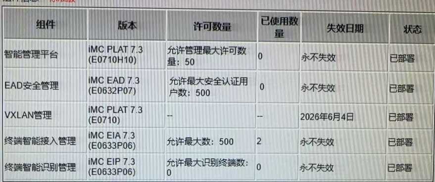

IMC 组件信息如下,核心交换机型号S7503E-M。配置的有线portal认证。测试网络vlan100 终端安装iNode客户端后受控,不认证无法登录;正式vlan20 客户端安装iNode后,不认证就可以上网,没有实现认证后才能上网需求。两个vlan调用的策略相同。iMC在portal服务器已配置地址组和端口组。客户在核心交换机配置了IP+MAC绑定,不知道会影响吗

  1. 你的iMC 组件授权是正常的,核心的 EIA(终端智能接入管理)500 用户授权已部署,当前仅用了 2 个,Portal/Radius 能力是具备的。
  2. 测试 VLAN100 正常、正式 VLAN20 不认证就能上网,核心原因是:VLAN20 的流量没有被 Portal/AAA 策略控制,和 IP+MAC 绑定配置高度相关。
一、先确认授权是否可用(从你的截图)
表格
组件授权说明对你场景的影响
智能管理平台 PLAT 7.3管理设备数授权,最大 50管理交换机用,不影响 Portal 认证
EAD 安全管理 7.3安全认证用户数 500主要做终端安全检查,和 Portal 认证无直接绑定
终端智能接入管理 EIA 7.3认证用户数 500,已用 2这就是 Portal/Radius 的核心授权,完全够用
终端智能识别管理 EIP 7.3识别终端数授权,0 不影响认证流程
✅ 结论:授权没有问题,问题出在交换机配置或流量控制策略上。
